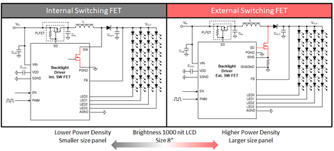

大型ディスプレイ画面を駆動するために、バックライトLEDドライバは、高い電流シンクと高い昇圧電源を備えていなければなりません。図2に示すように、外付けスイッチングFETを使用することで、大型パネルを制御するための高い電力密度が得られ、高電流に耐えるための冷却能力も高めることができます。さらに多くのライトを駆動してディスプレイを明るくするには、高い電流シンク能力を持つマルチチャネル・ドライバも必要です。電力密度を最大限に高める、TIの6チャネル搭載、車載用バックライト・ドライバ『LP8866-Q1』は、外付けスイッチングFETを特長とします。インフォテインメントやHUDなどのアプリケーション向けに設計されており、電流シンクは最大200mAです。
図2:車載用バックライトLEDドライバのトポロジ
