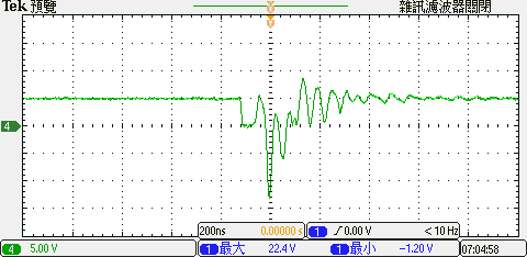

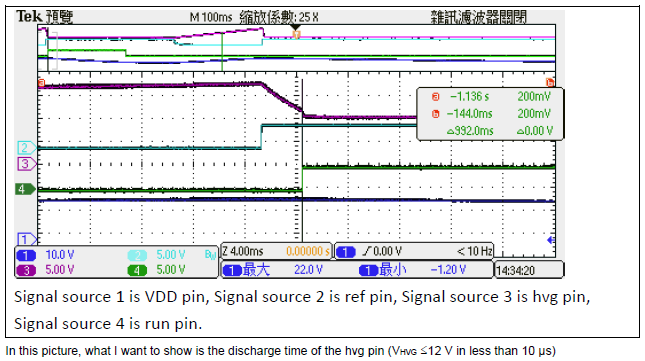

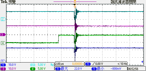

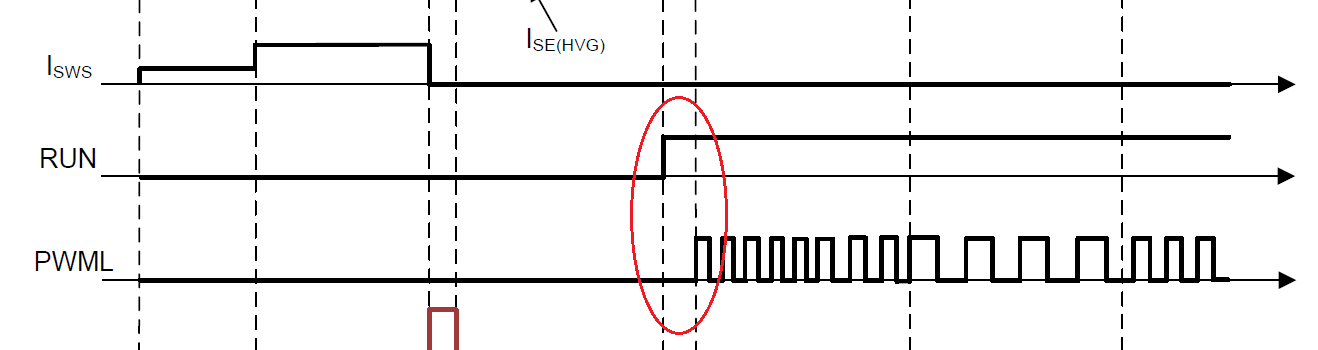

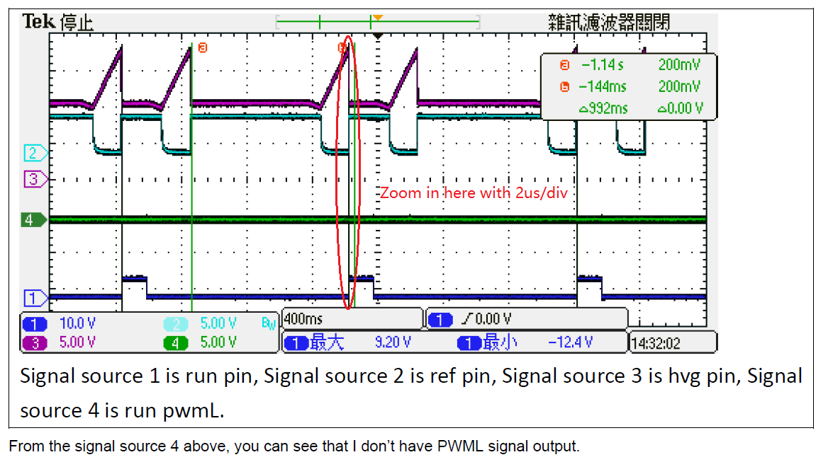

在word文件中,有我從示波器捕獲的波形。測試條件為輸入24v,電流限制為0.5A,當前VDD超過啟動閾值(17.5V),並且具有參考電壓(5V),有時為RUN PIN(5V)有信號,有時無信號,但始終沒有用於PWML的信號。QL和QH在使用組件時使用ixfh44n50p(N溝道增強模式,功率MOSFET),用於啟動+ zvs感應的mosfet使用ixtp 3n50d2(N溝道,耗盡模式MOSFET)。

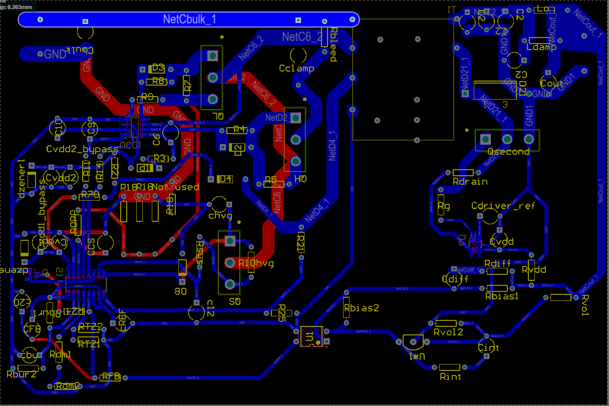

我已經使用了ti提供的Excel來計算所有參數值。目前,它也是根據excel上的參數進行設計的,但實際電路行為也沒有pwml信號。我想問一下是否有任何參數需要更正。UCC28780-Excel-Design-Calculator-24v-2.xlsxTI ucc28780 issue.pdfLittelfuse_Discrete_MOSFETs_N-Channel_Depletion_Mode_IXT_3N50_Datasheet.PDF.PDFLittelfuse_Discrete_MOSFETs_N-Channel_HiPerFETs_IXF_44N50P_Datasheet.PDF.PDF
