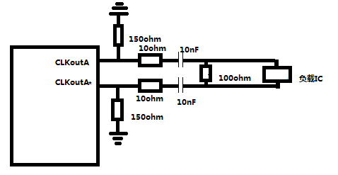

我们在使用LMK00301SQX 这个clock buffer时,有个问题,请帮忙看看,谢谢
使用配置为:时钟频率为156.25MHz,输出电平为LVPECL,156.25MHz是由一个156.25MHz的有源振荡器提供给clock buffer。
1、使用电路如下:

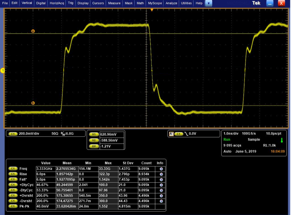

测试波形如下:

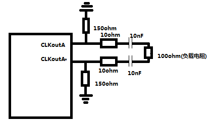

2、使用电路如下:
测试波形如下:在上升沿和下降沿都有严重的回沟,请帮忙看看。

两个电路的测试点都在100ohm电阻位置:从clock buffer到150ohm线长为282mil,150ohm和10ohm电阻紧邻放置,10ohm到AC电容线长为2774.2mil,AC电容和100ohm紧邻放置,100ohm电阻到负载IC为228.9mil。(下图画的不是很好,)谢谢!!
