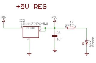

LM1117の電源についてお伺いします。
上記回路はArduino nanoの電源回路です。
通常はVINラインに7~12Vを入力して使用しますが、VINラインに電源を接続せずにUSBから給電した場合、
「VINライン=未接続、+5Vライン=+5V」になり、LM1117としては「IN=未接続、OUT=+5V」となります。
LM1117としてこのような使い方は問題ないのでしょうか?
問題が無い場合、データシート等で問題がないと説明されている部分があるでしょうか?
以上、お手数をお掛けしますがご回答いただけますよう宜しくお願い申し上げます。
