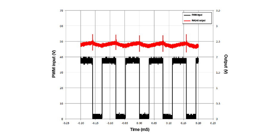

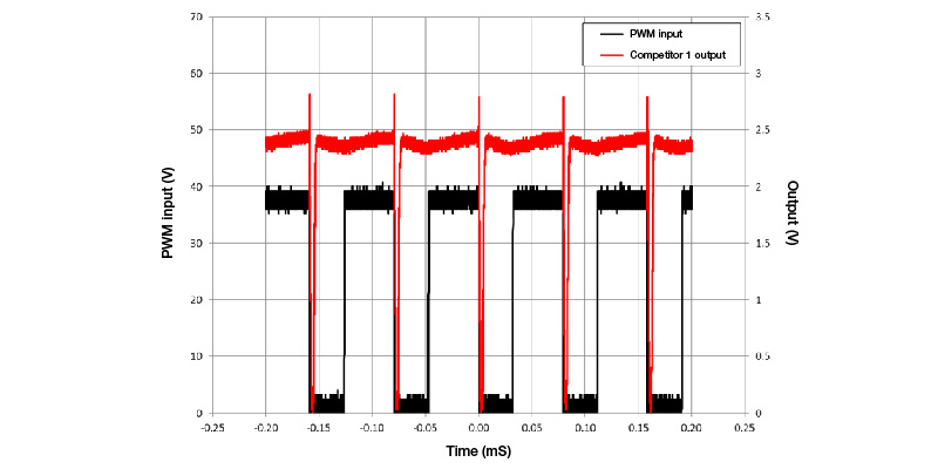

在馬達驅動應用中,馬達驅動電路會產生脈寬調變(PWN)訊號以精確控制馬達運作。這些調變訊號取決於對應每個馬達相位所安裝、為控制電路以提供反饋資訊的監測電路。因相對於理論,現實中的放大器並不是那麼完美,輸出可能會因為放大器故障而受影響,無法確實抑制共態電壓中由脈寬調變所驅動的龐大輸入電壓步階。現實中放大器的共態抑制有限,放大器輸出也會對應每個輸入電壓步階而出現不良波動。圖1為某款競品裝置之輸出,圖2則為INA240-SEP輸出。
1:競品輸出vs.脈寬調變輸入
2INA240-SEP輸出vs.脈寬調變輸入
這些輸出波動可能非常劇烈,且視放大器特色而有所不同,輸入轉換後可能需要花費相當長的時間才能穩定下來。透過 INA240-SEP 強化的脈寬調變抑制技術,就能為系統中使用脈寬調變訊號的大量共模瞬態(ΔV/Δt)提供高階抑制功能,而這對馬達驅動和電磁應用特別有效。這種特色能提供正確的電流測量結果,同時減少瞬態以及輸出電壓相關的復原漣波。
INA240-SEP是一款採用太空強化塑膠封裝的超精確元件,共態電壓範圍從 –4-V 到 80-V,增益誤差0.2%;增益漂移為2.5 ppm/°C;且偏移電壓 ±25 μV,屬於德州儀器「Space Enhanced Plastic(Space EP)」輻射耐受產品組合系列,RHA 級別為 30krad(Si),125°C 時 SEL 抗擾度最高達 43 MeV-cm2/mg,主要鎖定低軌道應用。
