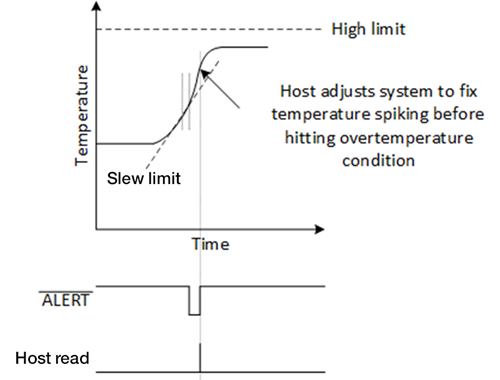

如圖3所示,TMP126-Q1能幫助系統預先採取行動,在溫度達到危險水位前先行偵測出溫度尖峰,做為判別系統出現過熱問題的主要指標。
3TMP126新增轉換速率警示功能
