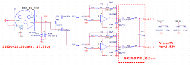

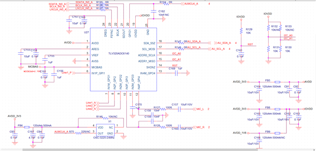

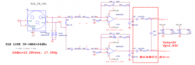

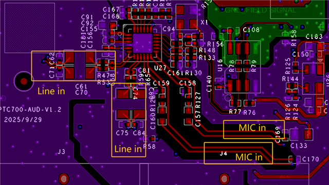

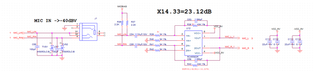

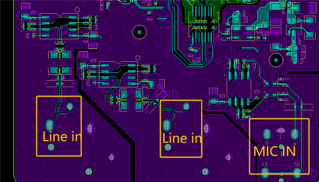

Hi 朋友:
TLV320ADC6140设计的原理图帮忙审查下,看看有没有需要改善的电路。下面的图片是音频输入与TLV320ADC6140的原理图与PCB。
