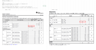

DAC8411のVinHのMIN電圧が英語のマニュアルと日本語のマニュアルで表記が違うのですが
英語のマニュアルが正しいと考えてよろしいでしょうか?
例えば、VinHはAVddを5(V)で使用する場合、英語の場合ですと、0.7×Avdd=0.7×5=3.5(V)と読み取れますが
日本語のマニュアルの場合は1.8(V)となりますが、英語マニュアルの方が正しいと考えて、3.5(V)と判断してよろしいでしょうか。

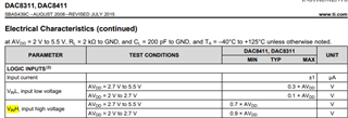

Hi Jinno-san,
Follow the English recommendation of:

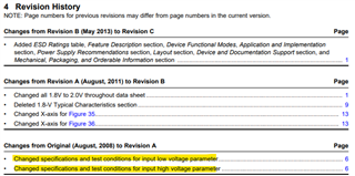

It looks like this was updated in the English version in revision A (data sheet is now on revision C), but the Japanese version was not retranslated and updated:
Katlynne Jones
