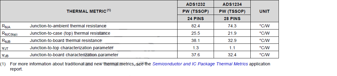

ADS1234: ADS1234IPW
Part Number: ADS1234
Please share the thermal resistance of the ADS1234IPW ADC
