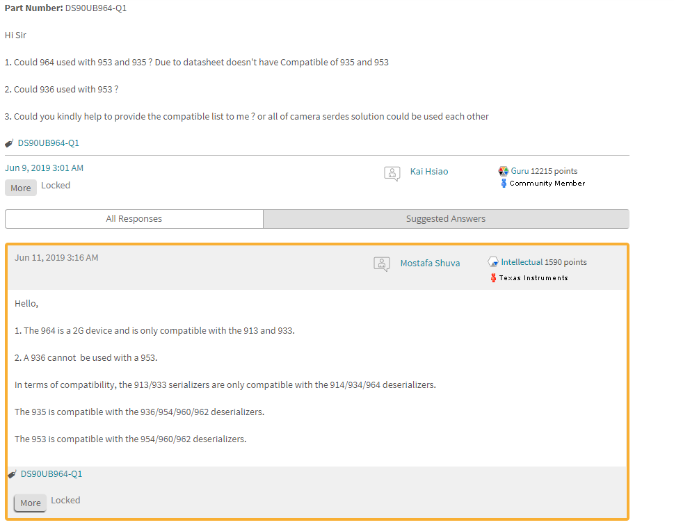

DS90UB953A-Q1: why DS90UB953A-Q1 Compatible with DS90UB964- Q1, but DS90UB953-Q1 not
Part Number: DS90UB953A-Q1
Other Parts Discussed in Thread: DS90UB964-Q1, DS90UB936-Q1, DS90UB962-Q1, DS90UB954-Q1, DS90UB960-Q1, DS90UB934-Q1, DS90UB914A-Q1
Hi
DS90UB953A : Compatible with DS90UB954-Q1, DS90UB964-Q1, DS90UB962-Q1, DS90UB936-Q1,DS90UB960-Q1, DS90UB934-Q1, and DS90UB914A-Q1 deserializers.
DS90UB953  : Compatible With DS90UB954-Q1, DS90UB960-Q1, DS90UB934-Q1, DS90UB914A-Q1 Deserializers
what's different between them.
tks.
