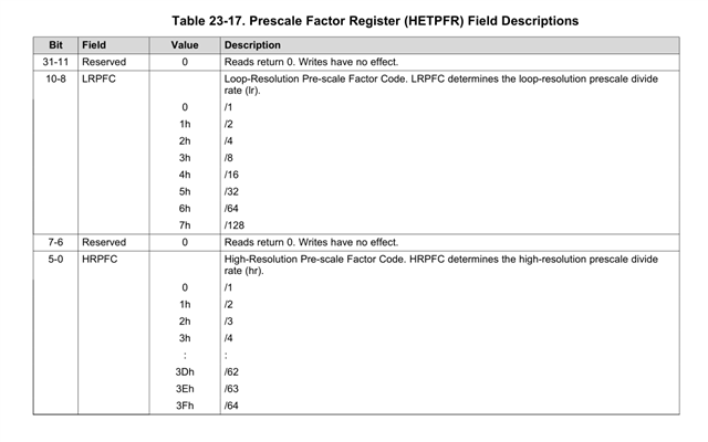

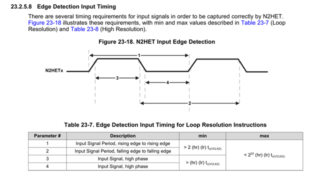

我现在在用N2HET功能来捕获PWM脉冲。下图中1阶段最小是>2 (hr)(lr) tc(VCLCK2)。
如果按照table 23-17中的配置,lr选6(64),hr选0(1),VCLCK2为75MHZ,那么1阶段最小是 2*64*1*1/75 微秒吗?

Yes, the minimum period can be captured is 2 (hr)(lr) tc(VCLCK2) --> 2*64*1*1/75.
