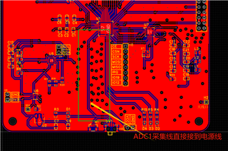

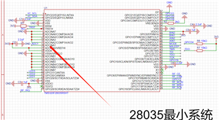

经过我的测试,该代码在TMS320F28035(64引脚)中可以通过ADCINA1通道正常采集到电源电压。由于工作需求现在我需要改用TMS320F28035(56引脚)的芯片,同样要采集电源电压,使用同样代码和ADCINA1通道,却没有成功采集得到真实电源电压,采集到的结果显示为0.0V左右, 我有如下问题:
1.TMS320F28035(56引脚)的ADCINA1对应的管脚为12,而(64引脚)的ADCINA1对应的管脚为14,我是否需要在ccs软件中对管脚(或GPIO)进行配置?
2.我画的硬件原理图如下,可以看到ADCINA1的采集线直接连接到电池电源线(1s锂电池供电满电电压4.2v),我并没有采取分压电路进行降压,有没有可能是ADCINA1接口已经被烧坏了?
3.用上述代码在我绘制的控制板中运行程序,ADC采集到的电压值一直在0.055615v左右变换(最大不超过0.1v),这是不是表示ADCINA1采集口接地了?

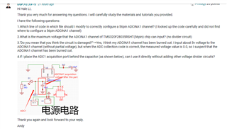

4.我如果将ADC1采集口放在电容之后(如下图),可以不再增加其他分压电路直接使用吗?
5.如果必须采用分压电路的话,那么分压ADC采集分压电路详细原理图该怎么画?

    4.如果必须采用分压电路的话,那么分压ADC采集分压电路详细原理图该怎么画?
    5.我如果将ADC1采集口放在电容之后(如下图),可以不再增加其他分压电路直接使用吗?
