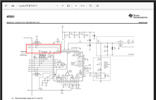

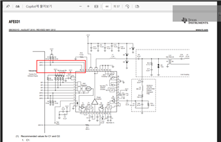

LAUNCHXL-F280049C: What pin number is the F280049C MCU connected to pin numbers 47 and 48 of the AFE031 chip?
Part Number: LAUNCHXL-F280049C
Other Parts Discussed in Thread: AFE031, BOOSTXL-AFE031-DF1

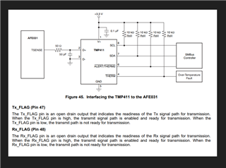

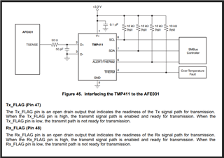

위의 AFE031 데이터시트를 보면 TX_FLAG 와 RX_FLAG를 사용해야 하는 것처럼 보인다. (AFE031의 47번,48번 핀)
AFE031 데이터시트의 44페이지를 보더라도 TMS320F28x MCU GPIO 핀과 연결되어있으며, 이것에 대한 연결을 해봐야 한다고 생각한다.
현재 사용하는보드는 LAUNCH-F280049C 보드이며,
사용 펌웨어는 dacmode 이다.

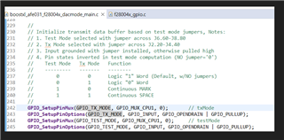

이 펌웨어에서 47번 ,48번에 연결하는 핀으로 보이는 핀은 아래 코드처럼 F280049C의 GPIO10(93번), GPIO0(79번) 번 핀이라고 보인다.
위 코드사진을 올린 이유는 그런 내용을 파악하기가 어려워서 올린 것이다.
다시한번 검토하고 회신주기 바란다.

    The GPIO_TX_MODE functionality is different than the Tx_Flag signal of the AFE031. GPIO_TX_MODE can be connected to 0V (logic "0") or 3.3V (logic "1") to change the word transmission.
    If you're using BOOSTXL-AFE031-DF1 hardware, the Tx and Rx flag signals are not connected to the C2000.
