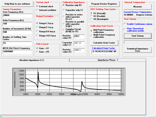

    我很抱歉,我并不能告诉你具体的谐振频率和阻抗,因为该阻抗曲线是我们委托其它公司测试得到的图像。但是我们仍然可以从图中看出它的谐振频率和阻抗大概是在65KHZ和1.05K欧左右.同时我必须再说明一下我的测试环境,测试该阻抗曲线时的LCS系统只是一个裸的压电陶瓷片,它并不包括镜片和塑料外壳,因此该图与实际的完整的LCS系统的阻抗分布图可能会有些许差异。
    由于没有阻抗分析仪,因此我用AD5933阻抗转换器测试了完整的LCS系统(视屏中看到的那样)得到的阻抗分布图如下。
    希望该数据能给你提供一些参考。

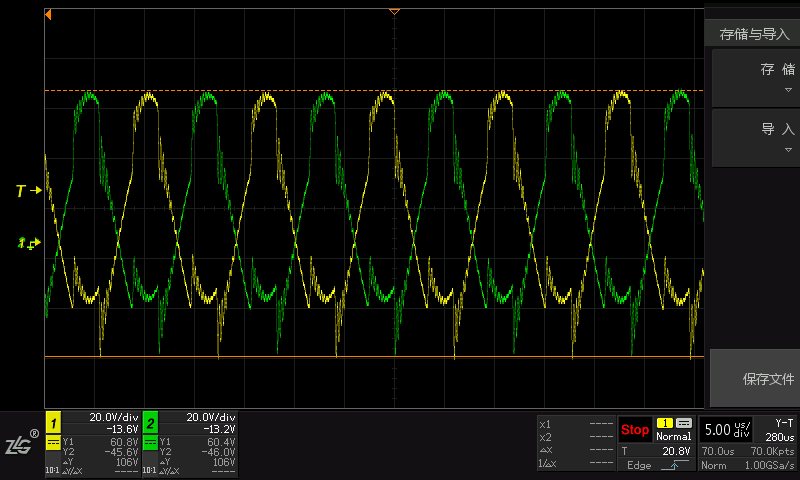

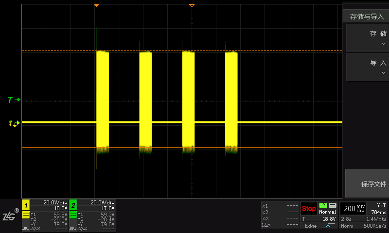

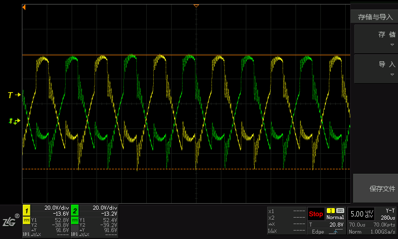

    下图是我在运行水清洁模式后得到的负载两端电压差,这里运行了两组13,14突发。
    下图是放大之后的图像
    我使用光标测试得出的电压差是在79V左右.
    此致

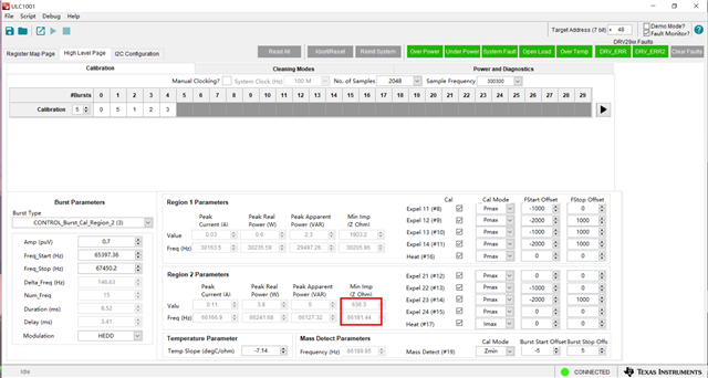

  • 这里的主要问题是压电片电阻。仅仅压电片电阻1.05k ohm过高,加上镜片已经2k ohm左右,这样相同电压下通过的电流较小,压电片振动幅度较小。正常的话压电片电阻应该是100 ohm左右,加上镜片外壳后电阻应该是300 ohm左右。可以跟压电片提供商讨论电阻过高的原因
  • 你好,海龙
    从上面我提到的GUL界面中的图像可以看出,当我校准完整的LCS系统时,在66KHZ附近的阻抗为636ohm,和你所说的2Kohm并不一致。
    此致
  • 2k 这个值是你用AD5933阻抗转换器测试的完整LCS系统结果。压电片阻值就已经1k,整个系统肯定比1k高。你用TI的GUI测试结果会不准确,因为EVM板子上的IV sense系统是针对几十欧到几百欧阻抗值区间的压电片设计的。

    Q1:我想知道正常的LCS系统工作所需的电压差应该是多少,是否是你之前提到的120-140V,但是我测试得到的电压差只有79V,是否会对除水效果产生影响?
    Q2:我是否能通过外接电容或电感等电路去改变LCS系统谐振点的最小阻抗值?
    此致
  • Q1: TI的样品所需电压差是120-140V. 如果LCS改变了比如用了新的压电片镜片,所需电压差也会改变。电压差79V肯定会产生影响,这个电压差是多少也跟LCS的参数有关系。这里的主要问题是LCS谐振点电阻过高,超过正常值10倍左右。
    Q2: 外接LC可以降低LC+LCS的阻抗值,但并不能改变压电片两端的阻抗值,因而加载到LCS的电流并没有增加,对除水效果也就没有帮助。

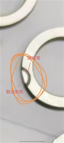

    关于压电陶瓷片阻抗过高的问题,我们的供应商做出了回答,其认为是因为翻边的位置没有性能不做功,导致的阻抗增大,如果做成双面电极,阻抗就马上下来了,不知道你们在测试的过程中是否也遇到了同样的问题,我接下来应该怎么做比较好,我能听听你的意见吗?
    此致
  • 你好,海龙
    我很抱歉,我必须补充说明一下。
    第一:供应商认为阻抗是由于翻边电极和隔离带带来的,满电极阻抗才会下来。

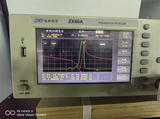

    第二:上面我提供的阻抗分布图的说明有一些错误,它实际上是压电陶瓷片和镜片的阻抗分布图。其谐振阻抗在1K附近。
    而单独的压电陶瓷片,供应商今天已经帮我们测试出来了,其阻抗在360ohm附近,并且没有办法再降下来了。
    第三:供应商已经看过了880压电陶瓷片的参数规格,他认为和供应给我们的压电陶瓷片参数规格差不多,下面是他们供应给我们的压电陶瓷片的参数规格
    我能够问问你的看法吗,谢谢!
    此致
  • 我们的样品有翻边电极,电阻可以到100ohm左右. 供应商认为阻抗是由于翻边电极和隔离带带来的,满电极阻抗才会下来,这个说法应该也是正确的,普通满电极阻抗应该会低一些。
    使用了非常接近的压电片材料,单独压电片360 ohm我认为有些高,压电片尺寸是IDx OD x Thk = 15 mm x 21 mm x 1.5 mm吗?
  • 你好,海龙
    是的,我们的陶瓷片尺寸和你说的一样
    此致
  • 尺寸一样,材料非常接近,单独压电片360 ohm有些高,我们这边的阻抗值是100ohm左右。建议供应商修改工艺流程或者寻找其他供应商。国内的压电片供应商我们建议www.coligen.com和www.audiowell.com,他们已经有该款压电片相关经验。

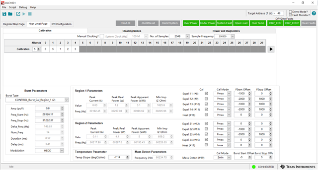

  • 你好,海龙

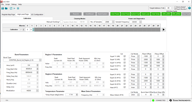

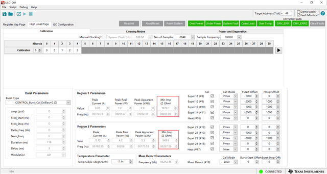

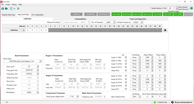

    下图是我运行校准模式后region1和region2的更新结果
    可以看出,校准之后的频率是在我设定的频率范围之间的。
    其次我还想再询问几个问题

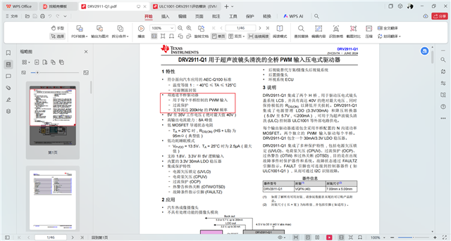

    Q1:在运行突发5的时候,频率范围是否应该设定在200KHZ之内,并且远离LCS的谐振频率?
    因为在DRV2911-Q1中提到了PWM支持的频率为200KHZ。
    Q2:将突发23加入到除冰序列中和打开Tem Check Enable的作用是否是不一样的?
    在阅读用户手册后,我的理解如下:
    在除冰序列中突发23中的作用是检测LCS温度是否低于Deice threshold。
    打开Tem Check Enable后突发23进行周期检测,作用是检测LCS温度是否高于Overtemp threshold,进行温度保护。
    此致
  • Q1:在运行突发5的时候,可以有多个频率范围可以设置,也可以设定在200KHZ之内,确实需要远离LCS的谐振频率。这个突发5是用来检测LCS的温度。

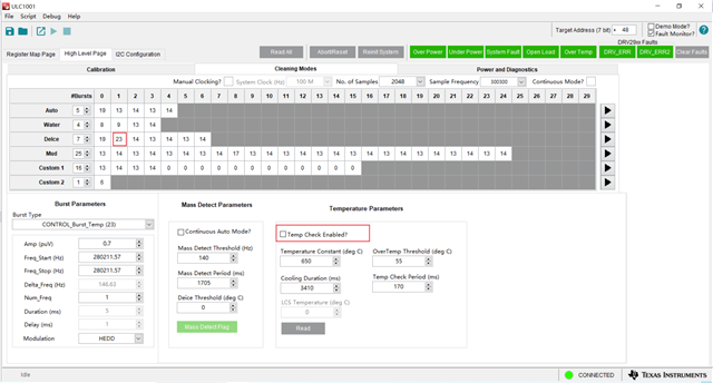

    关于之前我提的Q2,您并没有做出任何回答,能继续询问一下您的意见吗?

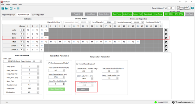

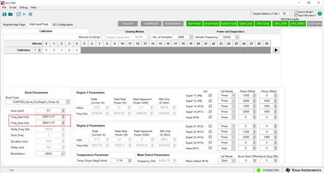

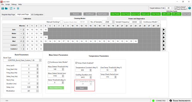

    其次我在测试温度与阻抗的关系的时候,发现了以下问题
    我保持镜头盖始终是干净的,突发5的频率(280KHZ附近),温度斜率(-7.14)以及校准温度(23)我均保持默认
    对LCS系统进行了校准,校准后的阻抗如下
    我勾选了Tem Check Enable后运行了除水序列(8,9,13,14),在点击Read读取LCS的温度如下
    我执行了多次除冰序列(17.,8,9,13,14),并点击Read读取LCS的温度如下
    我再执行多次除冰系列(17,8,9,13,14),返回校准页面进行校准的阻抗如下:
    我发现,当对LCS进行了加热后,再读取LCS的温度,读取到的温度反而降低了。
    对LCS进行了加热后校准的阻抗反而升高了。
    因此我想要询问几个问题
    Q1:是不是因为我的LCS的特性是温度越高,阻抗越高。
    而TI的阻抗是温度越高,阻抗越低。温度斜率设置为了负相关导致的?(参考用户指南,阻抗越高,对应的温度越低)
    这是否会对过温保护的功能造成影响?
    Q2:我尝试更改温度斜率为正向关,但是GUL中温度斜率的设置范围似乎固定在了-17到0,比如我设置一个大于0的值,它会设置成0,这是软件固定的范围吗?
    Q3:我发现当我把频率设定在232KHZ以下的时候,无论我执行除水序列还是除冰序列,我读取到的LCS的温度始终为-0。当我设置的频率为232KHZ以上的时候,LCS才能读取到正常的数据,这是什么原因导致的?(我能确定突发5和突发23中的频率和amp保持一致)

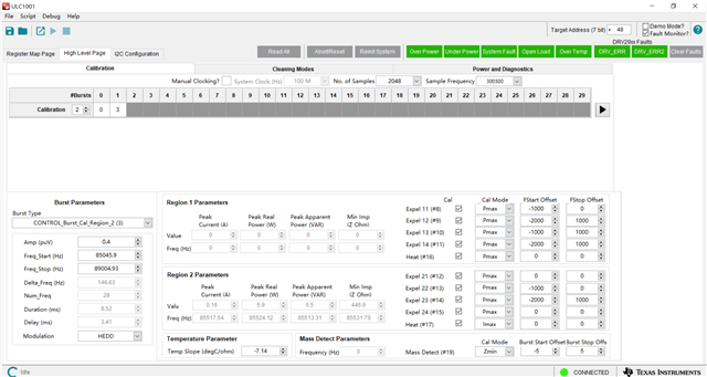

    我使用一个固定的PVDD(35V)和AMP(0.4)参数去驱动LCS,在开始测试的时候可以正常除水(将水雾化弹出),但是当我连续运行除水模式一端时间后,LCS只能对水造成轻微的振动(无法雾化),当我返回校准界面重新对LCS经行校准的时候(将上面残留的水珠已擦除),发现谐振频率变小,而且谐振阻抗变大,最大功率变小,我使用示波器测试LCS两端电压前后的变化,发现压差也变小了。过一段时间后,LCS又能正常除水,不过连续工作一段时间后又会出现上面所说的现象。我想知道这可能是什么原因造成的?
    正常除水的校准参数
    正常除水的LCS两端电压
    除水性能下降的校准参数
    除水性能下降的LCS两端电压
    此致
  • 补充一下
    连续运行30s左右除水模式可能就会出现上面的现象
    隔一段时间后又可以运行,不过校准之后的参数可能达不到开始测试时候校准的参数了
    以下是隔了差不多30min后再次校准得到的数据
  • 过一段时间后,LCS又能正常除水,不过连续工作一段时间后又会出现上面所说的现象。这说明LCS并没有损坏,可能是LCS的外壳内部有残留水滴,你如果打开cap可能会发现有不少水滴。
