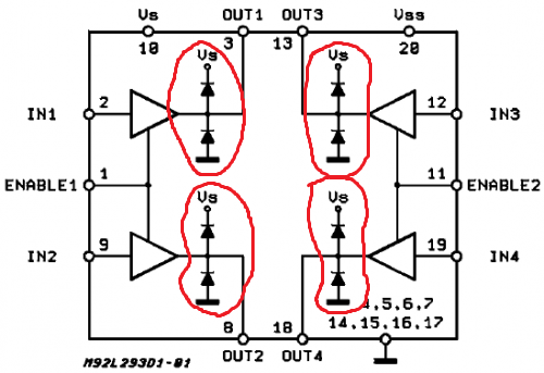

  • Спасибо за ответ, DRV777 не подходит, та как нужно менять полярность сигнала управления реле.
    Подскажите - нужно ли ставить дополнительные защитные диоды на выводы AOUT1, AOUT1 и BOUT1, BOUT12 ( DRV8835 ), как это реализовано в L293D, или достаточно внутренних диодов? Так для катушки реле до 100 мА. Если да, то какие диоды вы порекомендуете?

  • Hi Maksim,
    The datasheet of the im01gr states the relay is non-latching. If this is the case, you should not need to change polarity. Please confirm that you are using a latching relay or have some other requirement to switch polarity.
    How many relays are you controlling?  The DRV777 can control latching relays with the addition of a few external components. There is slightly more power consumption when energizing the relay.
    The DRV8835 does not require protective diodes on the outputs. The diodes are a built into the FETs. This is shown in the Functional Block Diagram of the datasheet.
