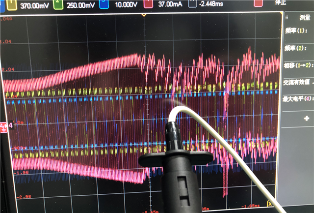

最近使用UCC28950做DCDC遇到电流振荡问题望指教。
我的设计输入电压为200V-400V,输出电压为48V,设计最大输出能力20A.
在开始上电时,我将负载调为12欧姆(48V对应4A输出),我将输入电压缓慢的往上加,输出电压也随之升高。当输入电压达到200V左右时,输出电压也达到48V,出现了电流振荡的问题。
图中红色3通道为原边桥臂输出电流波形,也就是我上传附件原理图中L1的电流。
感觉是系统进入闭环后就开始振荡。
我又将负载改为4.8欧姆(48V对应10A输出),问题还是一样的。
还请专家帮忙审核下原理图是否存在设计问题,以及帮忙分析下原因。
另图中有一处错误,就是R51和R52反了,在实际使用时已做调换。谢谢。
