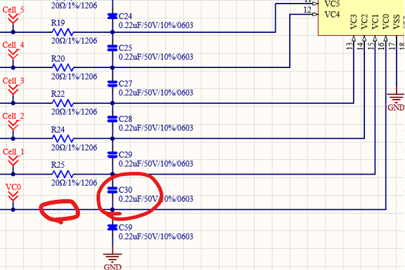

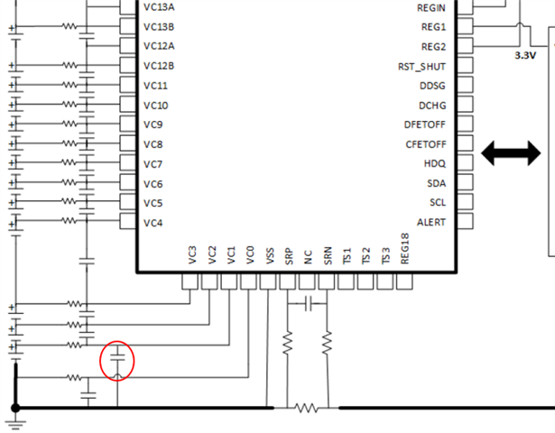

你好,
想請教關於Cell 電路設計問題,
1. 在Datasheet 上VC0~VC15每個CELL節點並聯一顆電容,但是在VC1和VC0 間的電容一端卻是接再GND而不是VC0
與上面其他CELL的電容連接方式不同,這個用意會是什麼呢?
2.第一節 CELL 負端需要串聯一個電阻在進入 Pin VC0的用意是什麼呢?
3.如果VC1和VC0間的電容並聯方式及第一節 CELL 負端沒有串聯一個電阻在進入 Pin VC0,如下圖,這樣是可行的?
