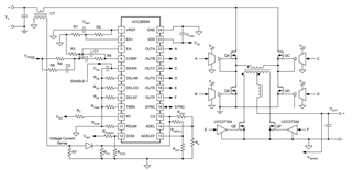

UCC28950には、出力OUTA、OUTB、および出力OUTC、OUTDがあります。OUTA、OUTBは、アクティブ・レグを駆動し、位相シフト・フル・ブリッジ電源段のパワーMOSFETのデューティ・サイクル・レグを開始します。OUTC、OUTDは、パッシブ・レグを駆動し、デューティ・サイクル・レグを完了させます(図47の標準タイミング図を参照)。
位相シフトフルブリッジ回路のどの部分がアクティブ・レグで、どの部分がパッシブ・レグになるのでしょうか?
