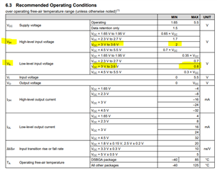

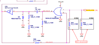

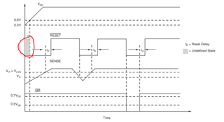

TPS3808G33DBVT(U33)  を使用した回路の出力  (output of circuit using) (ACOK_CON信号)は、予想外の0.7V〜0.8Vを出力します。この0.7V~0.8V出力は、後続の高パルス発生回路の誤動作の原因となります。
TPS3808G33DBVT(U33)を使用している回路に問題はありませんか?0.7V~0.8VのACOK_CON信号が発生しないようにしたい。
