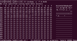

root@imx8mp-lpddr4-evk:~# i2cdump -y -f 0 0x6b
No size specified (using byte-data access)
0 1 2 3 4 5 6 7 8 9 a b c d e f 0123456789abcdef
00: XX XX XX XX XX XX XX XX XX XX XX XX XX XX XX XX XXXXXXXXXXXXXXXX
10: XX XX XX XX XX XX XX XX XX XX XX XX XX XX XX XX XXXXXXXXXXXXXXXX
20: XX XX XX XX XX XX XX XX XX XX XX XX XX XX XX XX XXXXXXXXXXXXXXXX
30: XX XX XX XX XX XX XX XX XX XX XX XX XX XX XX XX XXXXXXXXXXXXXXXX
40: XX XX XX XX XX XX XX XX XX XX XX XX XX XX XX XX XXXXXXXXXXXXXXXX
50: XX XX XX XX XX XX XX XX XX XX XX XX XX XX XX XX XXXXXXXXXXXXXXXX
60: XX XX XX XX XX XX XX XX XX XX XX XX XX XX XX XX XXXXXXXXXXXXXXXX
70: XX XX XX XX XX XX XX XX XX XX XX XX XX XX XX XX XXXXXXXXXXXXXXXX
80: XX XX XX XX XX XX XX XX XX XX XX XX XX XX XX XX XXXXXXXXXXXXXXXX
90: XX XX XX XX XX XX XX XX XX XX XX XX XX XX XX XX XXXXXXXXXXXXXXXX
a0: XX XX XX XX XX XX XX XX XX XX XX XX XX XX XX XX XXXXXXXXXXXXXXXX
b0: XX XX XX XX XX XX XX XX XX XX XX XX XX XX XX XX XXXXXXXXXXXXXXXX
c0: XX XX XX XX XX XX XX XX XX XX XX XX XX XX XX XX XXXXXXXXXXXXXXXX
d0: XX XX XX XX XX XX XX XX XX XX XX XX XX XX XX XX XXXXXXXXXXXXXXXX
e0: XX XX XX XX XX XX XX XX XX XX XX XX XX XX XX XX XXXXXXXXXXXXXXXX
f0: XX XX XX XX XX XX XX XX XX XX XX XX XX XX XX XX XXXXXXXXXXXXXXXX
root@imx8mp-lpddr4-evk:~# i2cset -y -f 0 0x6b 0x18 0x00
00: 04 01 a4 00 c8 2a 00 88 c4 04 23 00 dc 4b 3d a2 ???.?*.???#.?K=?
10: 80 40 00 01 1e aa c0 7a 00 00 88 0f 0a 01 00 08 ?@.????z..????.?
20: 00 00 80 80 00 08 00 00 00 00 00 00 00 00 b0 00 ..??.?........?.
30: 00 02 f6 00 00 13 26 13 38 13 1c 0e ed 0f ec 03 .??..?&?8???????
40: 5f 00 3e 00 00 00 00 00 19 ff ff ff ff ff ff ff _.>.....?.......
50: ff ff ff ff ff ff ff ff ff ff ff ff ff ff ff ff ................
60: ff ff ff ff ff ff ff ff ff ff ff ff ff ff ff ff ................
70: ff ff ff ff ff ff ff ff ff ff ff ff ff ff ff ff ................
80: ff ff ff ff ff ff ff ff ff ff ff ff ff ff ff ff ................
90: ff ff ff ff ff ff ff ff ff ff ff ff ff ff ff ff ................
a0: ff ff ff ff ff ff ff ff ff ff ff ff ff ff ff ff ................
b0: ff ff ff ff ff ff ff ff ff ff ff ff ff ff ff ff ................
c0: ff ff ff ff ff ff ff ff ff ff ff ff ff ff ff ff ................
d0: ff ff ff ff ff ff ff ff ff ff ff ff ff ff ff ff ................
e0: ff ff ff ff ff ff ff ff ff ff ff ff ff ff ff ff ................
f0: ff ff ff ff ff ff ff ff ff ff ff ff ff ff ff ff ................
root@imx8mp-lpddr4-evk:~# cat /sys/devices/system/cpu/*/cpufreq/cpuinfo_cur_freq
1800000
1800000
1800000
1800000
when i set i2cset -y -f 0 0x6b 0x18 0xD5
it doesn't give the i2c dump as bellow

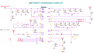

driver code and circuit diagram attached for your reference   ( in circuit there is bq25792 changed it to bq25798)
Please guide us to fix this issue.

    The TS pin voltage is in the TS COLD range:
    Jeff
  • Hi Jeff,
    I have attached the latest register settings, still i am not able to charge the battery.

  • HI Jeff,
    Here is the scenario when we turn on the custom board and by setting
    i2cset -y -f 0 0x6b 0x12 0xb4
    i2cset -y -f 0 0x6b 0x1b 0x0f
    i see charging is happening
    But when i connect HDMI display, i am not able to read the register values and even battery not charging. as its starts showing XX values. why?
    how do i fix this?
  • H Master j,
    Regarding not being able to read the register values, I have no idea. As long as either VBUS or VBAT are above their respective UVLO voltages, the charger's I2C engine is up and running. Do you have an I2C sniffer or an oscope to independently read the I2C pulses being sent?  Is it possible the HDMI display is pulling too much current and crashing the battery?  Is the display connected to the charger's SYS output or BAT output?  With REG0x12=0xB4, the charger's minimum system regulation at SYS when V(BAT) < MINSYS is no longer enabled.  So, SYS = BAT all the time.  Also, I noticed that the charger input current = 1430mA so input power is 5V*1.4A = 7W.  Is that enough to power the HDMI display and charge the battery?  Seems low.  You can disabled the ILIM_HIZ pin resistors that clamp input current limit by setting REG0x14[1]=0.
    Regarding the I2C bits shown above, the status register bits REG0x1C are reporting taper charge, which is consistent with the ADC VBAT value.  This means the battery is almost fully charged.
    Jeff

  • HI Jeff,
    Thankyou,
    Bellow is the circuit
    We have connected D+/D- pins to USB for switching to power SYS and charge the battery. (not updated in the bellow circuit )
    (and chip we are using is bq25798.)
  • HI MJ,
    Is the USB port a 500mA max SDP?  If so then the D+/D- lines have limited the input current to 500mA so max input power is 5V*500mA = 2.5W.
    Jeff
  • HI Jeff,
    When battery connected to board is in off condition (shutdown condition), Battery should not discharge, is there any specific thing to set? to not discharge?
  • Hi MJ,
    The internal battery FET's diode from BAT to SYS cannot be turned off.  The only way to enter ship mode or shutdown mode after power is removed from VBUS is to turn off the external shipFET, powered by SDRV pin, using the SDRV control bits in REG0x11.
    Jeff
  • Hi Jeff,
