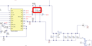

Good day.
I am currently designing a POE product with TPS2373-4+UCC2897ARGPR and encountered a lack of space to place the electrolytic capacitor.
So, could you please guide me in determining the minimum capacitance of C28 of the EVM?
Sincerely
webber

  • Hi Webber
    802.3BT 最worst的250us transient 没有input current,加上100m线 + PSE最低输出电压 + PD 满载load。这时为了不让PSE - PD port关断我们推荐如下的cap。但实际情况这个很难发生,很多设计不会用这么大的cap。
    Power                  Bulk Cap
    13W                      10-22uF
    25W                      33-47uF
    50W                      68-100uF
    70W                      100uF-200uF

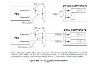

    802.3BT还有个和Cport相关的最低要求。考虑到4-paris是两个port,可能需要Bulk >= 40uF for Class-7,8。其余的Cap要求就是和DC/DC相关了。

  • HI Diang,
    感謝解釋.
    請問EVM C28的目的是用於儲存電流,避免當PD抽重載導致PSE關閉電源?
    如果是,有方式可以計算我需要多少電容才能達到這目的?
    謝謝
    webber
  • Hi Webber,
    正常工作时C28是为了稳定DC/DC input电压,保证DC/DC在优化的输入电压下运行。这时和SW 250kHz频率、start up时给Vout电容充电也有关系。
    PSE-PD inrush Cport需要40uF。如果有250us PSE-PD 断电transient,C28是为了独立提供能量保证PD不落到低于undervoltage (36V)的情况。这时需要100uF-200uF的cap。
