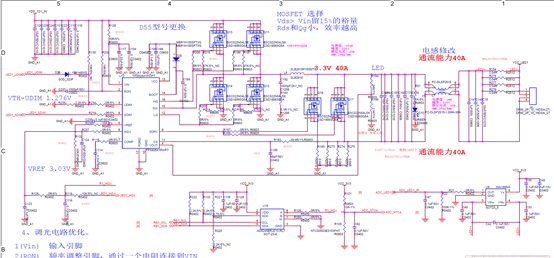

原理图:

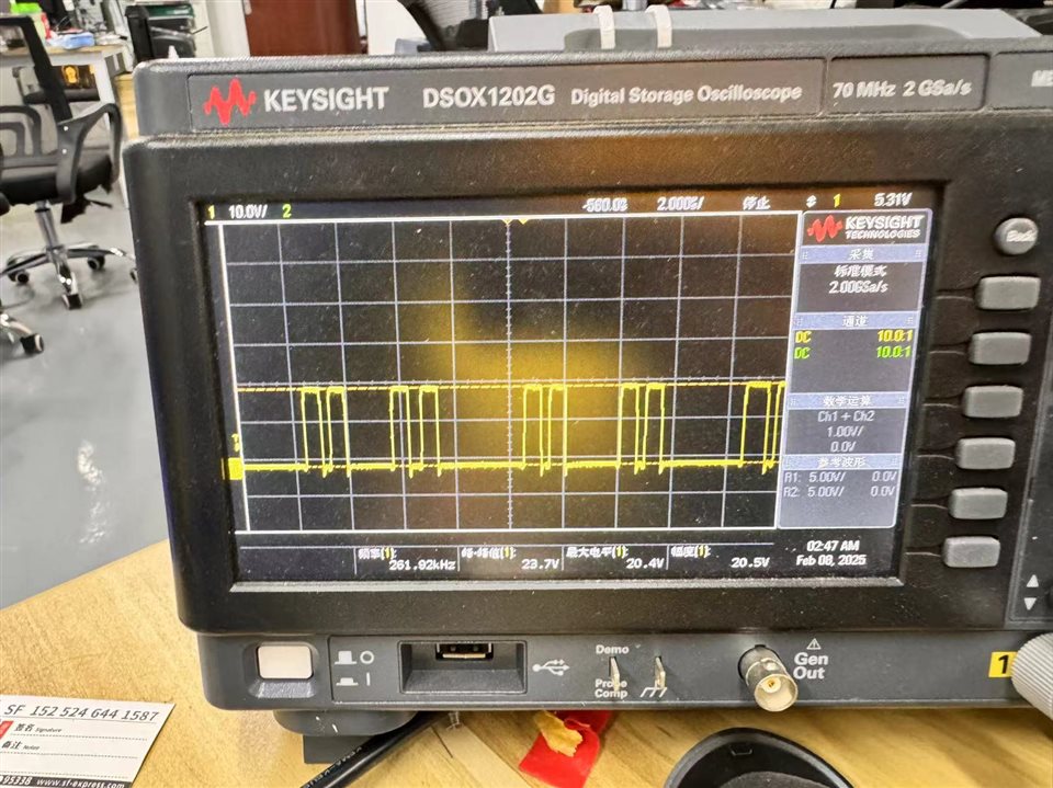

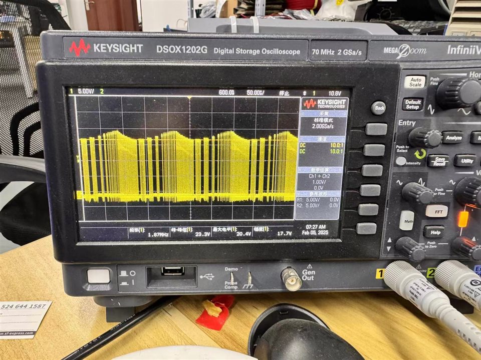

参数设置开关频率300K   VOUT 3.3V  模拟调光25A
异常波形电流10A以上 MOS驱动波形变化了。
 通道2为电流。
正常时测的波形。
调试过程中 : CS串接电阻 0R-1K
MOS串接电阻0R-10R
电感:1uH 2.2uH   3.3 uH  4.7 10uh 都有调整。
开关频率:200K 300K  500K调整。
输出电容:1uF 10uf 20UF 30UF 40UF 100UF
问题1:电感选用多少合适?输出电容多少合适?
问题2:异常波形如何排查,解决。
