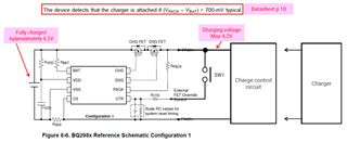

BQ2980のCTR端子を使用してSHUTDOWNモードにすることで、バッテリー電圧の低下を防ぐことを検討しています。
以下の回路では、バッテリーがほぼフル充電されたとき(バッテリー電圧約4.2V)、
スイッチ SW1 を 5.4 秒以上押して、BQ2980 を SHUTDOWN モードにします。
その後、充電器を接続してSHUTDOWNモードを解除すると、
充電制御回路は通常、過充電を防ぐために最大約4.2Vの電圧のみを出力します。
このとき、電圧(VPACK – VBAT)は700mVを超えません。
そのため、解除条件が満たされておらず、充電器を接続してもSHUTDOWNモードを解除できないようです。
 バッテリーが完全に充電された状態で、CTRピンでSHUT DOWNモードにしてから充電器を接続すると、
      シャットダウンモードを解除できますか?リリース条件の詳細を教えてください。
