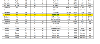

BQ34Z100:I received the GPC report. Best chemical ID : 400 Best chemical ID max. deviation, % : 14.27
Part Number: BQ34Z100
GPC 보고서를 받았습니다.
최적 화학물질 ID: 400,
최적 화학물질 ID 최대 편차(%): 14.27
3% 이하를 사용하는 것이 권장되지만, 보고서에서 가장 낮은 값은 ID 400(14.27%)입니다.
어떻게 해야 하나요?
제가 로그 데이터를 보내면 저에게 CHEM ID를 만들어 주시겠습니까?
ProcessingType = 2
NumCellSeries = 4
ElapsedTimeColumn=0
VoltageColumn = 1
CurrentColumn = 2
TemperatureColumn = 3
0336.roomtemp_rel_dis_rel.csv
