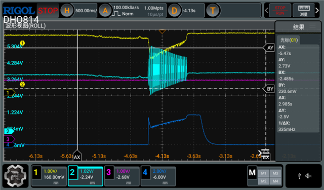

我们目前正在应用电源路径开关应用中的TPS2116,并希望您就以下问题提供技术指导。
【配置】
• VIN1:CH2 , 3.6V电池
• VIN2:CH3 , 3.6V电池
• VOUT:CH1 , 有带一个2200uF电解电容
• CH4: ST引脚,波形有取反
PR1:3.4V
【问题】
当带载大一些时(200mA左右)VIN1电压降低,从VIN1切换到VIN2时,偶尔会出现VIN1抖动导致设备重启,去掉电解电容问题也没有改善,我们想知道这个问题怎么解决。
