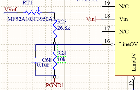

我把LINEOV脚用于温度保护,能部分工作得很好,在68度能触发保护,但很快,几秒后,温度仅下降1.3度, 对应电压才下降约0.03V,即又从保护中恢复 --这与计算的滞环不符,为什么? 滞环是怎么计算的
Rdel=20k, 计算LINEUV时,触发点和恢复点都基本正确,符后计算的hyst
Hello Tu,
Please repost your question in English. Please expect a delay in our response.
