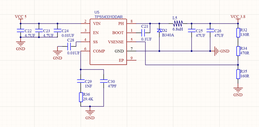

TPS54331:使用54331输出3.8V电压,供给GPRS模块,当给54331输入5V电压时,可以正常工作,当提高输入电压时,输出电压开始变得不稳定
Part Number: TPS54331
