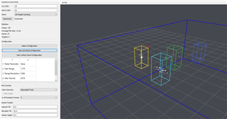

I am running the 3D People Counting application visualizer (6m with (and without) retention chirp config) and I am only getting Point Cloud TLVs (1020 - 0x3fc). Shouldn't I be getting Target TLVs as well?
Here's the payload I am getting through the visualizer for the below image:
02 01 04 03 06 05 08 07 00 00 06 03 37 03 00 00 43 68 0a 00 52 01 00 00 00 00 00 00 0b 00 00 00 05 00 00 00 00 00 00 00
fc 03 00 00 6c 00 00 00 0a d7 23 3c 0a d7 23 3c f7 cc 92 39 6f 12 83 39 0a d7 23 3d f0 1d f1 01 a6 1c af 00 ea 1d f1 01 a3 1d af 00 07 3c f1 01 b9 16 de 00 ff 3b f1 01 b6 17 cb 00 fd 3e f1 01 b3 18 ce 00 fd 3f 59 d3 b0 19 96 00 04 6a 0f fe c8 11 8a 00 07 6a 86 cd c5 12 b2 00 07 6a 61 f3 c2 13 bc 00 04 6a 42 d6 bf 14 d8 00 f2 70 9f 0c bc 15 bf 00
fc 03 00 00 30 02 00 00 01 00 00 00 2b 17 f2 3e a2 b8 09 40 35 1c 36 3f c2 4a 3c bd d4 03 e6 bb 00 c9 0b 3c 7b 73 15 bd 84 fb 07 bb 13 c3 0b 3c 73 d4 6a 3f 7c fc 51 be d9 52 f1 bc c2 c8 18 bd 7c fc 51 be ac af c7 40 f1 c4 3f bd 99 99 07 be d9 52 f1 bc f1 c4 3f bd 60 9d 0b 41 4c b3 94 bc c2 c8 18 bd 99 99 07 be 4c b3 94 bc 00 ee 0d 3e 00 00 40 40 1b b9 7f 3f 02 00 00 00 20 7d 7e 3f db e0 82 3f d0 48 2b 3e 2e bc c8 3c 37 41 03 be a8 3c 81 3d 44 4e ae 3b 66 1f ba bd f7 e2 0c 3d f8 d7 35 40 b4 07 2b be 82 d8 01 be 6c 5e 4b bd b4 07 2b be d5 83 35 40 3b f7 70 be 7b a0 95 bd 82 d8 01 be 3b f7 70 be f4 79 c0 40 65 c3 84 bd 6c 5e 4b bd 7b a0 95 bd 65 c3 84 bd
d4 a7 44 3e 00 00 40 40 1a 38 7b 3f 03 00 00 00 f8 66 d8 bf cb d2 0c 40 05 de a7 3e 9f 3e 5e 3f d7 57 8d 3e ad 1d 66 be ea aa fb 3e 72 fe 35 3e 17 ab 08 be 7d 5c 91 3f 5b 4d c0 be de 18 5e bd 70 7b 41 bc 5c 4d c0 be 12 35 2a 41 bf 05 95 be 3f 14 45 bd e2 18 5e bd bf 05 95 be c1 de 48 41 66 be 2a 3b 72 7b 41 bc 3e 14 45 bd 69 be 2a 3b 4d 7c 60 3e 00 00 40 40 93 7e 5a 3f 04 00 00 00 50 74 c1 be d0 f1 a0 40 7b 9a ac 3f 8c a9 3c 3d 55 61 e5 3b 04 2d 06 3b de 10 3f 3d d4 15 14 bb bc d3 79 3a 1d e1 84 3f 17 ea b7 be 7b 08 42 bd 9c 0d 93 bb 17 ea b7 be 0f 0b d6 41 ac 99 c4 be dd c9 47 bc 79 08 42 bd ac 99 c4 be ad d8 e2 41 16 3d b2 bb 9c 0d 93 bb dc c9 47 bc
13 3d b2 bb d3 94 9b 3e 00 00 40 40 ef a7 3e 3f 06 00 00 00 d2 9e 18 40 9d 01 29 40 26 10 98 3f bd bd c8 3d c5 15 09 3d dc 97 f8 3c 87 aa f6 3d ec 52 a6 3d 3b 2f 41 3d 2b 8e 05 40 99 82 83 be 63 8c 79 ba 5d 21 3c bd 99 82 83 be 2c 7c b7 41 63 b5 35 bb 9c 73 32 be 42 8c 79 ba 5a b5 35 bb 01 cd 03 42 64 29 30 ba 5e 21 3c bd 9d 73 32 be 63 29 30 ba f0 86 1b 3e 00 00 40 40 8f f4 7f 3f
fc 03 00 00 3c 00 00 00 01 00 00 00 dc 30 08 40 ca 9d 07 40 02 00 00 00 50 9a f4 3f 18 b3 ce 3f 03 00 00 00 09 42 de 3f 08 d3 dc 3f 04 00 00 00 a4 54 e8 3f 5f d6 e5 3f 06 00 00 00 8d 30 0e 40 91 e6 0d 40
fc 03 00 00 0b 00 00 00 ff ff 02 02 02 02 02 02 02 02 02
fc 03 00 00 04 00 00 00 01 00 00 00
This is with the 3D_people_count_6843 binary file (mmwave_industrial_toolbox_4_12_1).
I always seem to get 5 TLVs with the above image.
