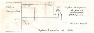

dans nos station nous utilisons les LM35DZ pour mesurer la T° interne du site via un module ADM6017 qui des entrées analogiques
de maniere generale je n'ai jamais eu de soucis
en revanche on m'a demander d'installer un LM35 dans un refrigeration:
or la distance entre l'alim et le module adam6017 qui recoit l'entrée analogique est d'environ 15 à 20 mètres
j'ai utilisé un cable qui a une tresse de blindage
le cable passe à coté de cable d'alimentation de lumiere ou de prise de courant ainsi que des cables RJ45 pour le reseau interne de notre structure
-le blindage est à la terre
-jai mis deux fils par broche pour faire la liaison du LM35 au module amda607
en gros le VS+ et branché avec deux fils la sortie avec deux fils de ce fameux cable blindés
diametre du fil enivron 0.3mm²
j'ai testé la resistance des deux fils elle est à 2 omhs sur la longueur...
la mesure dans un frigo est entre 3 et 10 °C (verifié avec un etalon de T°)
or le module adam 6017 indique 40°C
y=ax+b
avec a = 0.1 et b =0 et x etant la valeurs en mv du LM35 et Y la T°
0.1* x + b
donc la le lm35 envoi soit disant 400mv sur l'entrée analogique du module adam en gros alors qu'il devrait avoir que 100mv max pour 10°C
le schema
