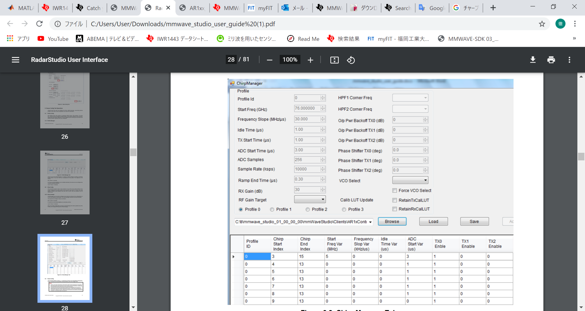

I'm looking at the mmwave studio user guide.
How can I alternate between chirp-up and chirp-down?

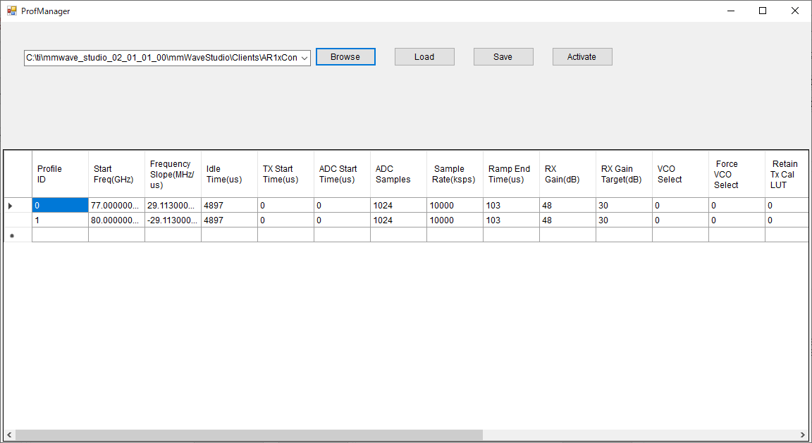

In the profile,
Profile 0: Chirp up
Profile 1: Chirp down
Each is filled in with the profile manager.
  • HI, there:
    You need to design two chirps,
    1) chirp 0: with profile0 - up chirp, (profile ID = 0, start chirp = 0, end chirp = 0)
    2) chirp 1: with profile1 - down chirp. (profile ID = 1, start chirp = 1, end chirp = 1)
    Both with TX0 enabled.
    Then in the frame configuration, you will have (start chirp = 0, end chirp = 1) to alternate between the two chirps.

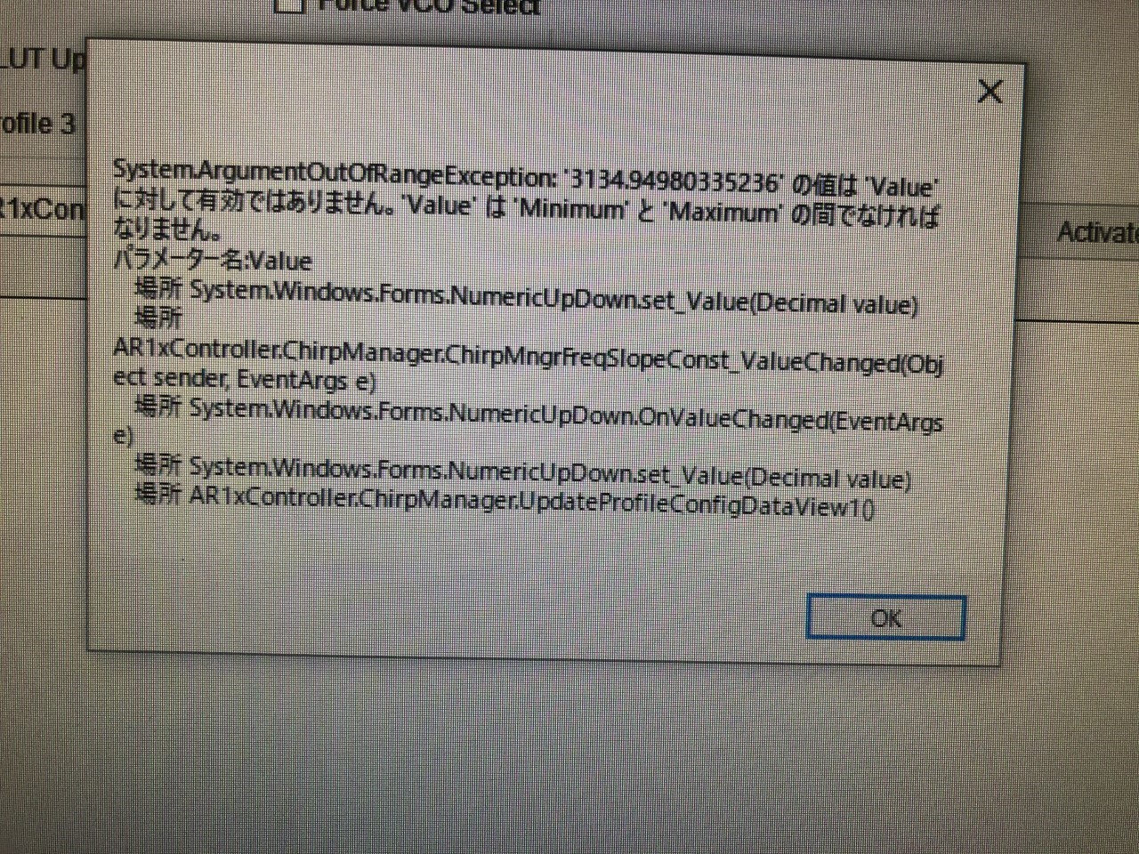

  • おお返事ありがとうございます。お
    、ミリ波スタジオのガイドガイドでありありをできません、
    チャープを設定するますは次の入力です。
    編集⇒じ⇒モンスター化
    このように、
    プロフィール0の属性、チャープ0を
    設定
    します。収集1にチャープ1を設定します。
    だっ、
    チャープ1で可1を設定しようと来るSystem.ArgmentOutOfRangeException:「3134.94980335236」の帯は「価値」疎無効です。あり
    、次の文が表示さ
    れます。あり1の周波数スロープは負周波数を。
