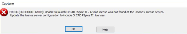

PSpice for TI was installed successfully, but the following error appears when opening it:
but after downloaded, i saw Error " file could not be downloaded"
ERROR(ORCOMMN-12005): Unable to launch OrCAD PSpice TI. A valid license was not found at the <none> license server. Update the license server configuration to include OrCAD PSpice TI licenses.
Please explain the cause and provide a solution. Thank you.
  • Hi Minjae,
    Please check if you have this file:
    "C:\Users\{YOUR_USER_NAME}\AppData\Roaming\Cadence\VBL\TI_PSpice_231\license\license.txt"
    JC

    오후 8:33:25 2025년 3월 20일 목요일 : Checking if Licensing URL is accessible
    오후 8:33:26 2025년 3월 20일 목요일 : Initializing
    오후 8:33:26 2025년 3월 20일 목요일 : Downloading URLs file from : pcb.cadence.com/.../TI_URLs.txt
    오후 8:33:26 2025년 3월 20일 목요일 : Response Content length = 1766
    오후 8:33:26 2025년 3월 20일 목요일 : C:\Users\김민재\AppData\Roaming\Cadence\PspiceTIInstall\TI_URLs.txt bytes downloaded = 1766
    오후 8:33:26 2025년 3월 20일 목요일 : Reading Json URL File
    오후 8:33:26 2025년 3월 20일 목요일 : setting media download server URL from Json File
    오후 8:33:26 2025년 3월 20일 목요일 : setting default production Dll server URL
    오후 8:33:26 2025년 3월 20일 목요일 : Chws URL is: cdsplicwc.cadence.com/.../v2
    오후 8:33:26 2025년 3월 20일 목요일 : DownloadServerPath is: software-dl.ti.com/.../installer
    오후 8:33:27 2025년 3월 20일 목요일 : ReleaseVersion in XML: 23.10.001 InstalledVersion on system:
    오후 8:33:27 2025년 3월 20일 목요일 : LaunchTIPSpiceDlgs()
    오후 8:33:27 2025년 3월 20일 목요일 : Checking for compnts.dat
    오후 8:33:43 2025년 3월 20일 목요일 : error_code cdsVblAuthenticateUser: -8
    오후 8:33:43 2025년 3월 20일 목요일 : strErrorMsgDesc: Invalid product access key format. The expected format is ABCD1234-1234-1234-1234-12345678ABCD. Try again using the correct format (-2055)
    오후 8:33:45 2025년 3월 20일 목요일 : error_code cdsVblAuthenticateUser: -8
    오후 8:33:45 2025년 3월 20일 목요일 : strErrorMsgDesc: Invalid product access key format. The expected format is ABCD1234-1234-1234-1234-12345678ABCD. Try again using the correct format (-2055)
    오후 8:33:51 2025년 3월 20일 목요일 : error_code cdsVblAuthenticateUser: -8
    오후 8:33:51 2025년 3월 20일 목요일 : strErrorMsgDesc: Invalid product access key format. The expected format is ABCD1234-1234-1234-1234-12345678ABCD. Try again using the correct format (-2055)
    오후 8:33:53 2025년 3월 20일 목요일 : error_code cdsVblAuthenticateUser: -8
    오후 8:33:53 2025년 3월 20일 목요일 : strErrorMsgDesc: Invalid product access key format. The expected format is ABCD1234-1234-1234-1234-12345678ABCD. Try again using the correct format (-2055)
    오후 8:33:58 2025년 3월 20일 목요일 : error_code cdsVblAuthenticateUser: -8
    오후 8:33:58 2025년 3월 20일 목요일 : strErrorMsgDesc: Invalid product access key format. The expected format is ABCD1234-1234-1234-1234-12345678ABCD. Try again using the correct format (-2055)
    오후 8:33:59 2025년 3월 20일 목요일 : error_code cdsVblAuthenticateUser: -8
    오후 8:33:59 2025년 3월 20일 목요일 : strErrorMsgDesc: Invalid product access key format. The expected format is ABCD1234-1234-1234-1234-12345678ABCD. Try again using the correct format (-2055)
    오후 8:34:06 2025년 3월 20일 목요일 : error_code cdsVblAuthenticateUser: -8
    오후 8:34:06 2025년 3월 20일 목요일 : strErrorMsgDesc: Invalid product access key format. The expected format is ABCD1234-1234-1234-1234-12345678ABCD. Try again using the correct format (-2055)
    오후 8:34:07 2025년 3월 20일 목요일 : error_code cdsVblAuthenticateUser: -8
    오후 8:34:07 2025년 3월 20일 목요일 : strErrorMsgDesc: Invalid product access key format. The expected format is ABCD1234-1234-1234-1234-12345678ABCD. Try again using the correct format (-2055)
    오후 8:34:20 2025년 3월 20일 목요일 : error_code cdsVblAuthenticateUser: -8
    오후 8:34:20 2025년 3월 20일 목요일 : strErrorMsgDesc: Invalid product access key format. The expected format is ABCD1234-1234-1234-1234-12345678ABCD. Try again using the correct format (-2055)
    오후 8:34:25 2025년 3월 20일 목요일 : error_code cdsVblAuthenticateUser: -8
    오후 8:34:25 2025년 3월 20일 목요일 : strErrorMsgDesc: Invalid product access key format. The expected format is ABCD1234-1234-1234-1234-12345678ABCD. Try again using the correct format (-2055)
    오후 8:34:26 2025년 3월 20일 목요일 : error_code cdsVblAuthenticateUser: -8
    오후 8:34:26 2025년 3월 20일 목요일 : strErrorMsgDesc: Invalid product access key format. The expected format is ABCD1234-1234-1234-1234-12345678ABCD. Try again using the correct format (-2055)
    오후 8:34:27 2025년 3월 20일 목요일 : error_code cdsVblAuthenticateUser: -8
    오후 8:34:27 2025년 3월 20일 목요일 : strErrorMsgDesc: Invalid product access key format. The expected format is ABCD1234-1234-1234-1234-12345678ABCD. Try again using the correct format (-2055)

    오후 8:34:59 2025년 3월 20일 목요일 : error_code cdsVblAuthenticateUser: -8
    오후 8:34:59 2025년 3월 20일 목요일 : strErrorMsgDesc: Invalid product access key format. The expected format is ABCD1234-1234-1234-1234-12345678ABCD. Try again using the correct format (-2055)
    오후 8:35:44 2025년 3월 20일 목요일 : error_code cdsVblAuthenticateUser: -8
    오후 8:35:44 2025년 3월 20일 목요일 : strErrorMsgDesc: Invalid product access key format. The expected format is ABCD1234-1234-1234-1234-12345678ABCD. Try again using the correct format (-2055)
    오후 8:38:14 2025년 3월 20일 목요일 : error_code cdsVblAuthenticateUser: -8
    오후 8:38:14 2025년 3월 20일 목요일 : strErrorMsgDesc: Invalid product access key format. The expected format is ABCD1234-1234-1234-1234-12345678ABCD. Try again using the correct format (-2055)
    오후 8:38:47 2025년 3월 20일 목요일 : error_code cdsVblAuthenticateUser: VblSuccess
    오후 8:38:48 2025년 3월 20일 목요일 : error_code cdsVblRegisterInstallation: VblSuccess
    오후 8:38:48 2025년 3월 20일 목요일 : error_code cdsVblRequestLicense: VblSuccess

  • Hi Minjae,
    This is not a PSpice for TI license. How did you install it?
    Would you please share the file "C:\Users\{YOUR_USER_NAME}\AppData\Roaming\Cadence\PSpiceTIInstall\cdsPspiceTIlog.txt"?
    JC
  • oh, It has been flagged as spam or abuse.
    So I send private message to you.
    Thank you.
  • Thanks!
    -JC
  • Hi Minjae,
    This error: cdsVblDownloadLicense: -15 was reported by a few other users (e.g. https://e2e.ti.com/f/1/t/1490825) and it's fixed by a reinstall. Would you please try the same?
    JC
