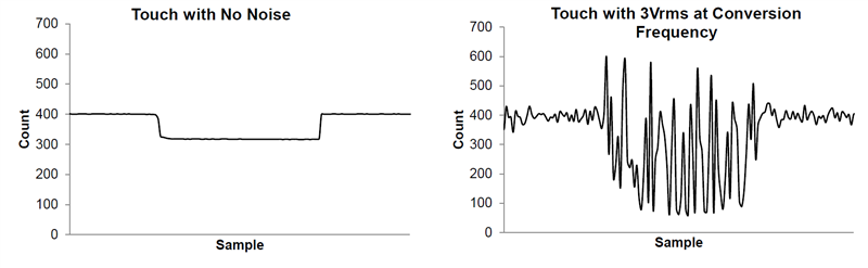

ノイズ耐性に関する課題
産業用環境で動作しているモーター、リレー、スイッチは、大きなノイズを電力線に持ち込みます。  これらのノイズ源は、測定信号の中に見受けられる変動が検出スレッショルドを横切る場合に、デバイスを誤ってトリガさせる可能性があります。  次の図は、ノイズの存在が静電容量式測定にどのような影響を及ぼすかを示しています。
マルチ周波数スキャン/処理、拡散スペクトラム変調、ハードウェアに内蔵されているゼロクロス変調などの独自機能により、静電容量テクノロジーを使用して構築したボタンは、システム内で発生するノイズの影響を克服できます。 次の図では、ノイズの多い信号を、前述のテクノロジーを使用して処理した後の波形を示しています。

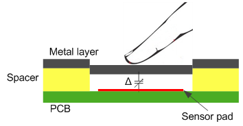

厚い保護層および手袋という課題
危険な環境やほこりの多い環境からエレクトロニクスを保護するために、産業用パネルは多くの場合、ガラス製またはプラスチック製の保護層を採用しています。  通常、機械式ボタンを保護層と共存させるには、保護層にドリルで穴を開ける必要がありますが、その場合は障害が発生しやすくなります。  また、産業用環境では多くの場合、手袋を着用して機械を操作する必要も生じます。  機械式ボタンの場合はこの点はあまり問題になりませんが、静電容量式タッチ・ソリューションでは大きな問題になる可能性があります。
静電容量式ボタンは、コマンドを理解するうえで静電容量の変化に依存しています。接地された物体、つまり人間の手が、タッチ・センサの電界に入り込むと、検出がトリガされます。 産業用手袋を着用している場合は、絶縁素材(誘電体)の層が人間の手と電極の間に追加され、検出が信頼できなくなる傾向になります。

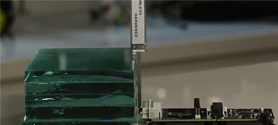

静電容量式ボタンは、最大 60mm の厚いガラス保護層、また 25mm の厚いプラスチック保護層を通じて動作することができ、危険な環境の影響を受けずに動作すると同時に、保護層の素材に穴を開ける必要ありません。
