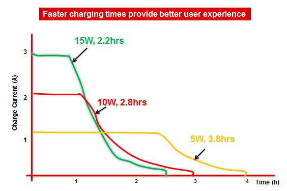

ケーブルをなくすと、今度は電池動作時間が心配になります。ポータブル機器の電池動作時間を延長するにはどうしますか。確かな答えは、より大容量の電池を使い、急速充電することです。でも、またケーブルとDCコネクタの問題に戻ってしまいます。もちろん、長時間に渡って機器の充電終了を待つこともできません。正しい方向への大きな一歩が、ワイヤレス充電、特に15Wの伝送電力です。図1に、代表的な充電条件での、充電電力と充電時間の短縮の様子を示します。5W充電(3.8時間)と10W充電(2.8時間)の比較では、充電時間が35パーセント短縮されています。
図 1: 充電時間-充電電力レベルの比較
