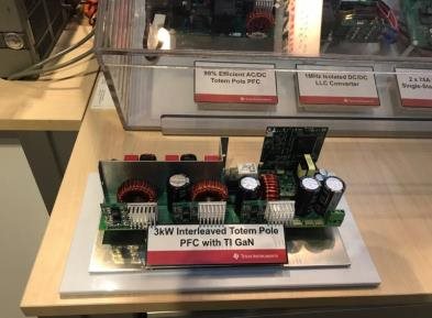

GaNベースのリファレンス・デザイン:3kWインターリーブのトーテムポール型PFC
