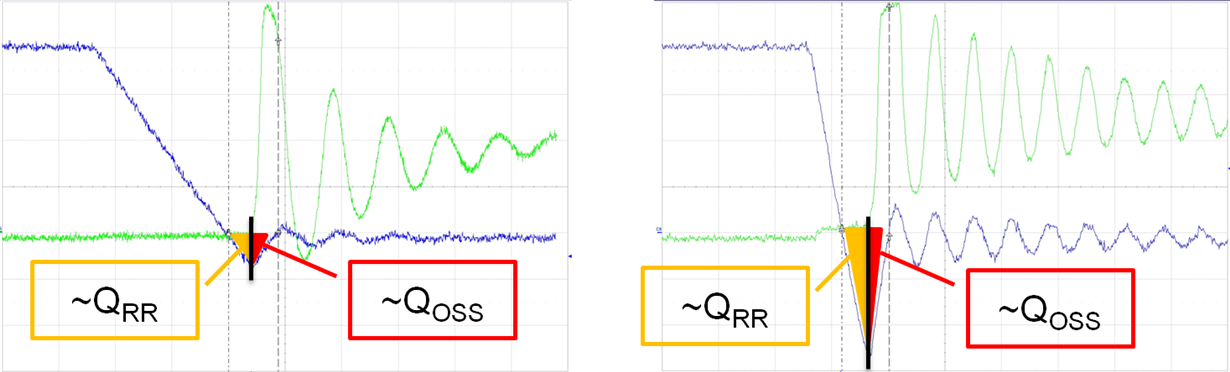

次の図 1 に、出力電荷と逆回復電荷がコインの裏表のような関係にあることを示しています。これは、TI の CSD18531Q5A 60V MOSFET を 2 つの異なる di/dt レートで実測した結果です。  左側では、360A/μs で測定したところ、Qrr は 85nC になりました。右側では、2000A/μs で測定したところ、146nC になりました。 パーツの測定に使用する di/dt に関して業界標準は存在していませんが、見かけ上非常に小さい Qrr を得るために、他社が 100A/μs を最小値としてさまざまな値を使用していることを確認してきました。
図 1: Qrr と QOSS に関する CSD18531Q5A  での実測値。測定条件は、左側が 360A/μs、右側が 2000A/μs。
Qrr は、テストを実施したときに使用したダイオードの順方向電流(If)にも大きく依存する可能性があります。 事態をさらに複雑にするのは、一部のベンダが QOSS を単独のパラメータとして掲載せず、代わりにこの値を Qrr 仕様の一部として取り込んでいることです。 データシートに掲載されているテスト条件に加えて、ボードの寄生インダクタンスや主観的な測定方法のような他の考慮事項が原因で、異なるベンダのデータシートに掲載されているこれらのパラメータを比較することは事実上不可能になっています。 データシートに掲載されているこれらのパラメータが重要ではない、または設計の際に考慮する必要がない、と言っているわけではありません。ただし、信頼性の高い方法で比較できるデータを入手しようとする場合、唯一の効果的なソリューションは、共通の測定方法と共通のボードを使用し、ベンダに依存しない方法でデータを収集することです。
