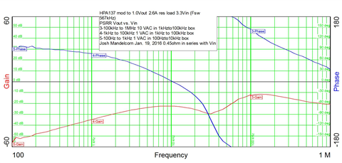

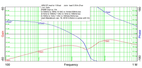

以下の図2には2.6A負荷(1.0V出力)でのPSRRの結果、図3には無負荷でのPSRRの結果を示します。VOUT/VINの比率はdB(デシベル)単位で赤色で示しています。位相関係(度)は青色で示しています。

ゲインおよび位相のパターンは無負荷と2.6A負荷で非常によく似ていますが、減衰は無負荷のほうがわずかに優れ、最大で3dBほどの差があります。
TPS 40041降圧DC/DCコントローラには、フィードフォワード入力電圧補償が付いていません。この補償があると、パルス幅変調回路のランプ(傾斜)がVINに比例し、入力電圧除去性能が向上します。TPS 40170 PWM降圧コントローラのようなフィードフォワード補償のあるコントローラを使用することで、PSRRのさらなる向上が期待できます。
