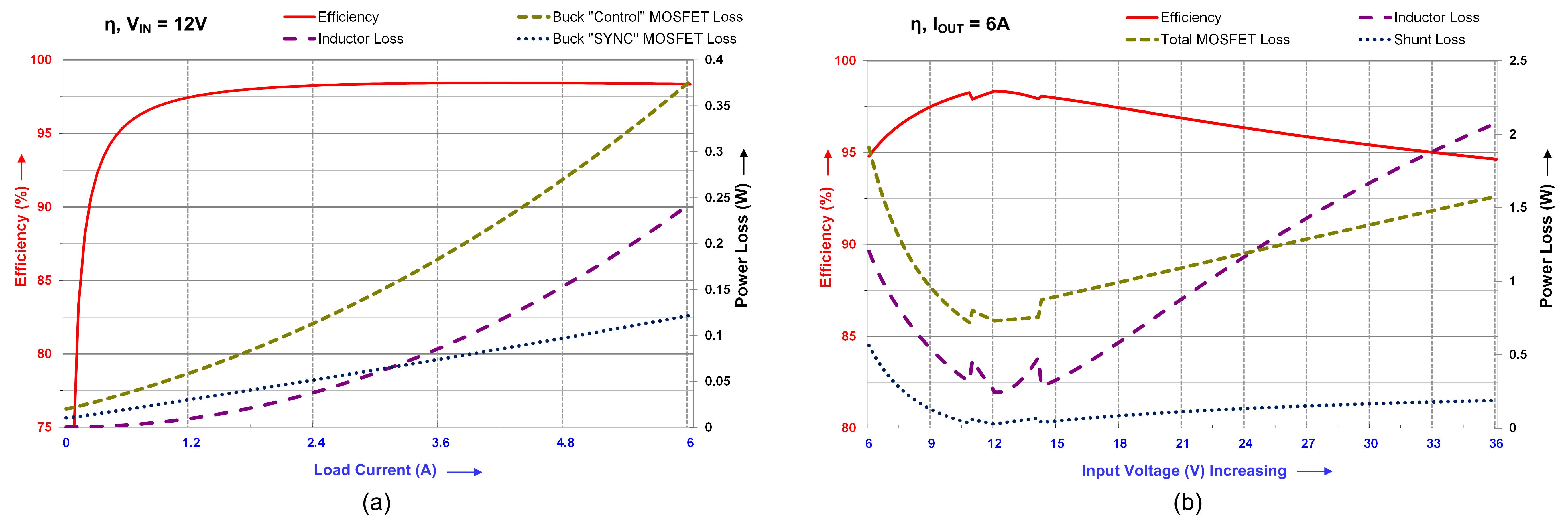

図2 に、入力電圧と負荷変動に対する、電力変換効率と各部品の電力損失を示します。この変換効率特性は、図1のコンバータ回路を元に導き出しました。基本的な構成部品を表2に示します。総合的な電力損失を考慮すると、この12Vの安定化出力のコンバータは、広範囲の入力電圧と出力電流で95パーセントを超える電力変換効率を非常に簡単に可能にすることがわかりました。
図 2: 4スイッチ同期整流降圧-昇圧型コンバータの、(a) 負荷電流、 (b) 入力電圧の変化に対する、変換効率のプロットと各部品の電力損失の分析

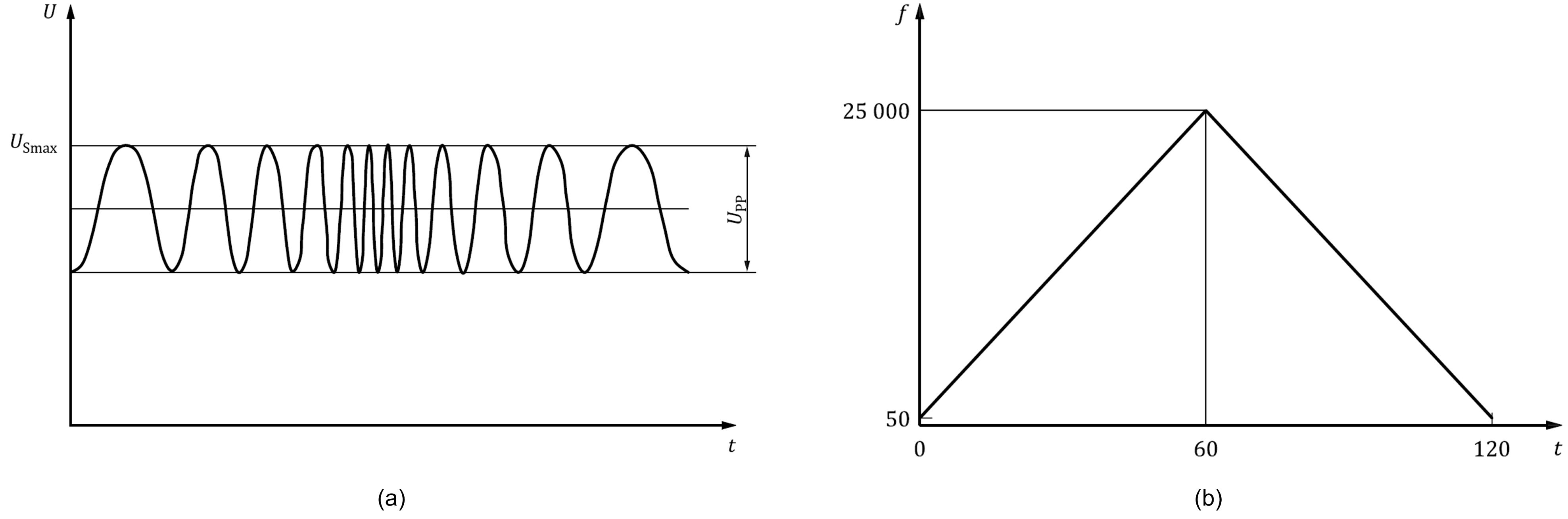

適用可能なAF(可聴周波数)範囲内の、接触過渡波形に対するイミュニティも重要な要件の一つです。この原因の一つに、車載オルタネータの出力に発生する残留AC電流があります。オルタネータのステータ巻線は、基本的には高インピーダンス出力の三相サイン波の電流源であり、ダイオードによる全波整流器に接続されています。この整流機能によって、重複した電流パルスが発生し、そのリップルは三相信号によって決まります。表1に示すように ISO 16750-2 section 4.4 の規定では、オルタネータ出力に発生する電圧リップルを、テスト・パルスの重大レベルに応じて50Hz~25kHzの周波数範囲で、振幅 UPP は1V、2V、4Vp-pと定めています(図3)。
図 3: ISO 16750-2に規定される重畳サイン波ACテスト電圧。 (a) 50Hz~25kHzの周波数範囲で掃引、(b) 2分間の掃引期間で周波数を対数変化

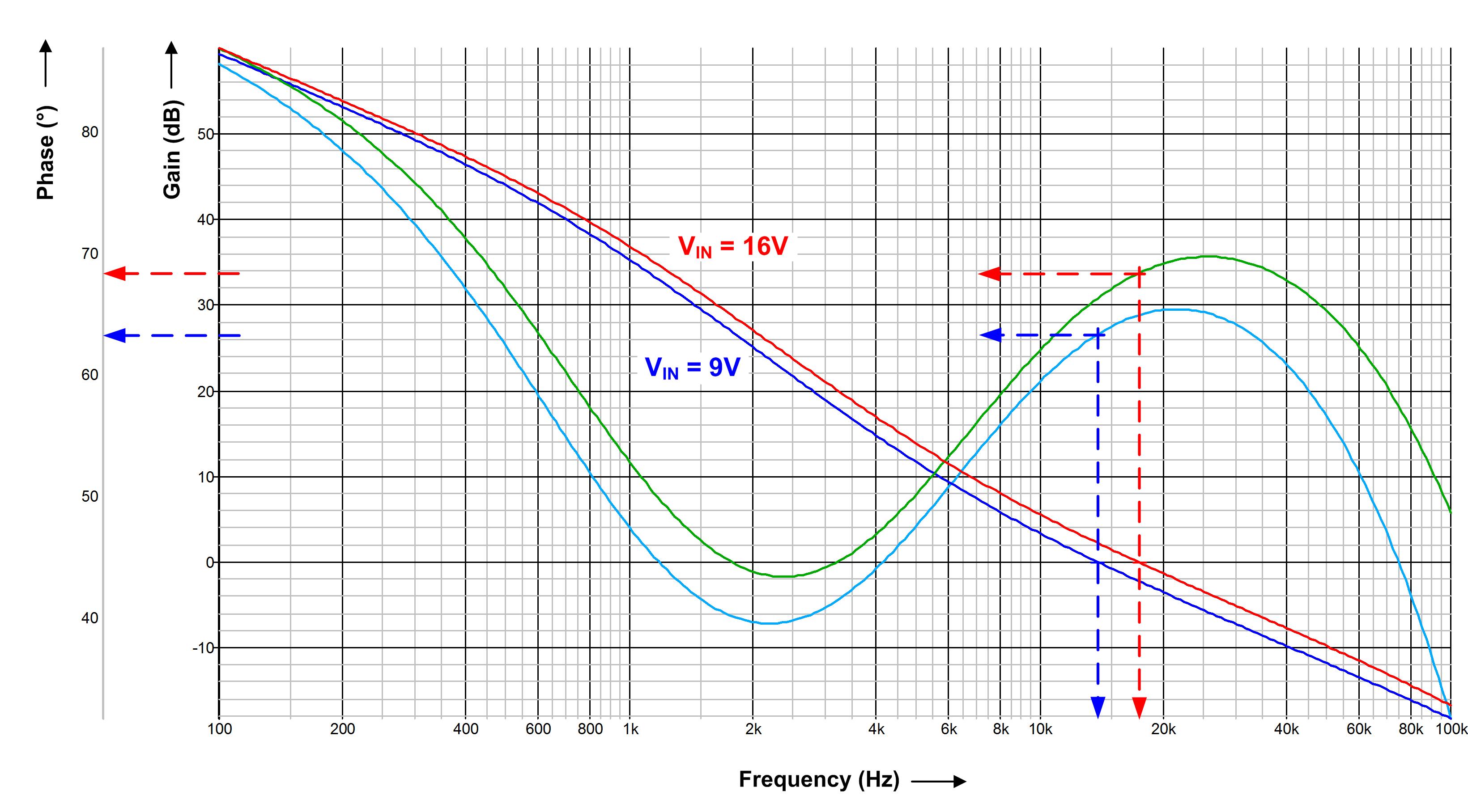

DC/DC コンバータのPSRRは、ループ帯域幅に関連し、影響を受け、昇圧モードの場合に発生するRPHZ(right-half-plane zero、右半面ゼロ)周波数に依存して、通常、スイッチング周波数の20パーセントか、それ以下に制限されます。TIの『LM 5175-Q1』のようなコントローラ製品では、入力電圧VINと出力電圧VOUTの電位差を元にPSRRを向上するとともに、入力電圧の過渡波形を除去するよう設計された適応スロープ補償付きの電流制御手法のおかげで、PSRR性能は入力電圧VIN や負荷変化の影響を全く受けていません。
図 4: シミュレーションで得られたボード線図。ループのクロスオーバ周波数は、9V入力時には14kHz、16V入力時 には17kHz
図1のCSLOPEで決定されるスロープ補償の設定は、旧来の理想化されたデッドビート応答(オーバーシュートやアンダーシュートなしの応答)のために、バレー電���モードの降圧動作ではインダクタのアップスロープと等倍に、またピーク電流モードの昇圧動作ではインダクタのダウンスロープと等倍に選択されています。
適用可能なインダクタのスロープの半分の設定でも、理論的には最適な入力電圧変動の除去が可能ですが、この場合にはループ安定のためのスロープ補償が最小限になります。図4 に、シミュレーションによっ�����られ����入力電圧9V時と16V時のコンバータのオープン・ループ・ゲインと位相のプロットを示します。また図5 に、対応するPSRR性能を示します。
