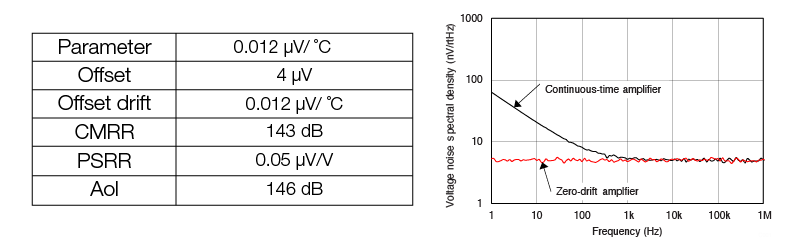

截波放大器是一種零漂移運算放大器 (op amp),並且具有極低的偏移電壓,這是因為無論配置為何,其內部拓撲結構都可將放大器的偏移降至最低。如此一來,偏移誤差也會變得極低 (偏移、飄移、共模拒斥比 [CMRR]、電源供應拒斥比 [PSRR] 和開環電壓增益 [Aol]),如圖 1 所示。此拓撲結構的另一項優點,在於放大器會將低頻率雜訊視為 DC 錯誤 (因此可將其降至最低),所以此拓撲結構具有平坦的 1/f,也就是閃爍雜訊。諸如精密溫度監控、惠斯登電橋 (Wheatstone bridge) 量測和電壓參考緩衝器等等,都是需要在 DC 與數十千赫等多種頻率之間實現高精密度的應用,而對於這類應用來說,截波放大器會是極為理想的選擇。
1:受惠於其結構,截波放大器具有低偏移誤差和平坦的 1/f 雜訊曲線

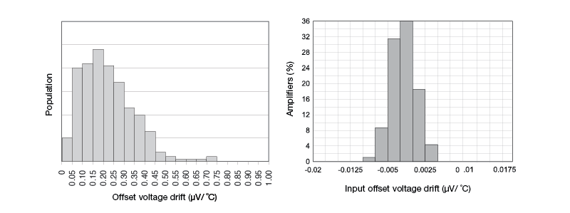

然而,新一代的截波放大器卻存在一項全新的問題,會限制這類裝置達到更佳的零點漂移性能。前述問題稱為「賽貝克效應」(Seebeck effect),是屬於熱電偶效應的一部分。賽貝克效應是在溫度梯度中產生電位的情況,當放大器在運作期間自熱時即會自然發生賽貝克效應,在環境溫度下也會如此。若裝置內從接腳到放大器核心之間的訊號通道使用相異的金屬,前述梯度就會增加。
TI 在發現此限制並以不同金屬進行廣泛的實驗後,找出了一種材料組合,讓我們可生產 OPA2182,此產品在從 -40°C 到 +125°C 的完整溫度範圍中,最大零點漂移僅有 12 nV/°C。圖 2 為 OPA2182 和非截波放大器 OPA2140 的零點漂移比較。
2OPA2182 的零點漂移和 OPA2140 的雷射修整零點漂移比較
