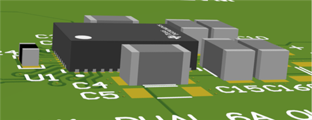

在有高度限制的應用中,薄型(low-profile)電源解決方案可以為 PCB 佈局帶來新的可能性。系統的物理形狀係數或系統外殼會限制 PCB 背面的元件高度,從而將電路板的該部分保留用於電容器和電阻器等薄型組件。您可以將薄型模組藏進另一個裝置的散熱器懸垂下方,例如可編程邏輯閘陣列(FPGA)或處理器本身的散熱器,從而利用之前受限的電路板面積。如圖 1,TPSM5D1806 降壓電源模組是一種薄型模組的範例。TPSM5D1806 高 1.8 毫米,比許多 1206 或 1210 陶瓷電容器來得短。
 1:帶有周圍旁路電容器的 TPSM5D1806 電源模組的薄型設計
較低的垂直高度與較小的 x-y 解決方案尺寸相結合,能夠將電源模組放置在更靠近其供電負載的位置,從而透過減少更長的寄生走線(parasitic traces)實現更準確和有效的調節。不過,您仍然需要將更高的解決方案放置在遠離負載的地方。

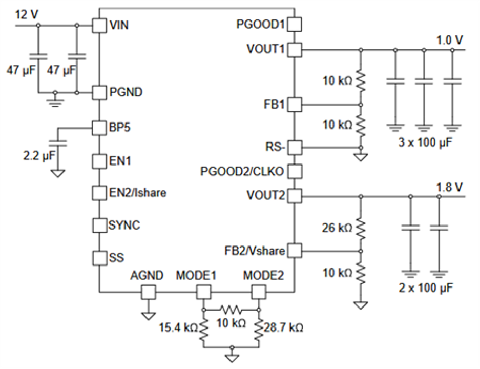

儘管單通道和雙通道模組都具有更小的解決方案尺寸,同時又能夠增加在電路板上放置元件的彈性。然而,在功率密度上,雙通道電源模組(如 TPSM5D1806)又比單通道電源模組更具有獨特的優勢。除了雙輸出模式(如圖 2),設計人員還可以使用雙通道電源模組並將它們連接在一起形成單輸出、雙相配置。拆分兩個整合電感器之間的電流使您可以使用垂直高度較短的電感器,每個電感器的飽和電流額定值都較低,進而節省了 z 軸的空間。相比之下,單相解決方案需要更高的電感器來匹配雙相解決方案的電流能力。
雙輸出模組還透過切換彼此異相的通道來減少輸入電容、降低峰值和 RMS 輸入電流,並進一步節省 x 軸和 y 軸的空間。技術文章「何時使用單通道與雙通道 DC/DC 降壓穩壓器」更詳細地解釋了這一概念。
2:雙輸出配置中的 TPSM5D1806 電源模組設計佈局
