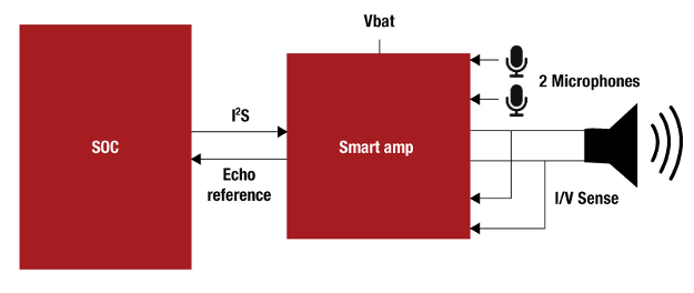

除了大音量、高保真音效,智慧功率放大器還能提供智慧家庭應用其他寶貴功能,像是利用視訊門鈴對講機進行雙向音訊溝通。若要建置有效的語音介面或雙向功能,有時相當複雜。類比麥克風必須進行數位轉換,並從喇叭採集回音參考資料,再傳送給處理器的回音消除運算法,此外 Class-D 放大器也需要電壓升壓,才能提供更多輸出功率。
使用智慧功率放大器可大幅簡化訊號鏈。圖2為 TI 的TAS2563智慧功率放大器整合數位訊號處理器和 Class-H 升壓轉換器,適合用於雙向音訊系統。TAS2563 能整合大部分的訊號鏈,因為它可以透過智慧功率放大器的 Inter IC-Sound(I2S)音訊串流,將數位麥克風輸入和後處理音訊傳送到主處理器。
傳統的雙向音訊系統
採用智慧功率放大器的雙向音訊系統
2智慧功率放大器能在單一封裝中整合雙向音訊系統中大部分元件
