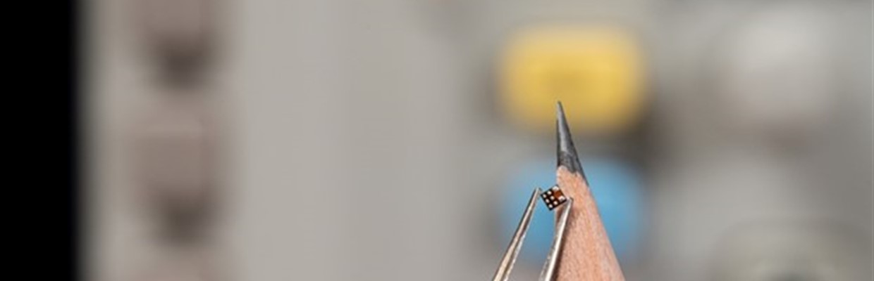

數位 EZShunt 產品大幅縮減設計尺寸。例如,與相似的晶圓晶片級封裝數位功率監控器外加 1206 分流器相比,INA700 數位功率監控器將零組件面積尺寸縮減多達 84%
