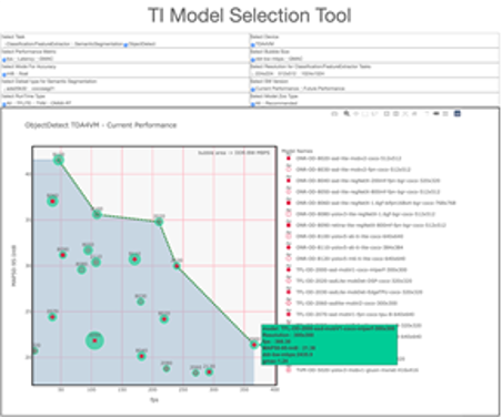

藉由模型庫中的數百個模型,TI 模型選擇工具 (如圖 1 所示) 可以協助您快速檢視和比較推論處理量、延遲、準確度和雙倍資料速率頻寬,您完全不需要撰寫任何程式碼。
1TI 模型選擇工具

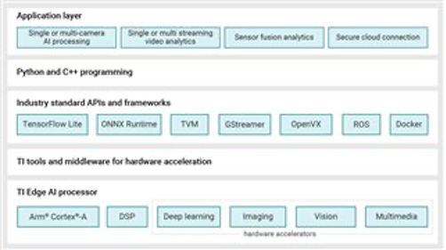

圖 2 顯示邊緣 AI 的 Processor SDK with Linux 有關的軟體堆疊和元件。
2:邊緣 AI Processor SDK with Linux 元件
