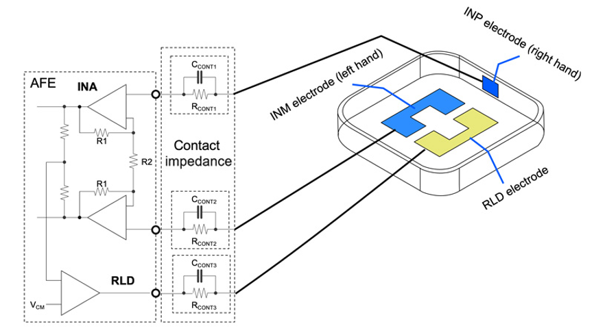

圖二為 AFE 設計示意圖,儀表放大器 (INA) 會感測左右手電極間的 ECG 訊號,右腳驅動放大器會將身體的電位送到右腳電極。標註「接觸阻抗」的部分代表在每個電極和 AFE 針腳之間串連接觸阻抗的電阻電容模型。
2AFE的概觀以及與 ECG 電極的連結
