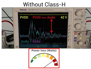

在傳統音訊系統中,為了提供音訊負載需要的峰值功率,電源解決方案通常將所有揚聲器的音訊放大器電源電壓 (標記為 PVDD) 設在最高的所需電壓 (如圖 2)。
圖 2:無 H 類控制傳統音訊系統中的 PVDD
透過汽車 D 類音訊放大器 (如 TAS6584-Q1) 實作 H 類控制技術,有助優化提供給放大器的 PVDD 電壓 (見圖 3),也能動態追蹤音訊波形的包絡。H 類控制能大幅提升音訊設計的效率,節省 PVDD 電壓固定為 42V 時會耗散的功率。
圖 3:採用 H 類控制的 PVDD

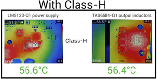

透過 TAS6584-Q1 音訊放大器和 LM5123-Q1 升壓控制器電源的熱像儀圖像,我們能比較兩者在啟用和關閉 H 類控制時的熱特徵差異,進一步了解 H 類控制的效益。圖 5 顯示實作 H 類控制可大幅降低總熱負載。
如圖 5 所示,功耗降低後,H 類控制效率提高,進而使熱負載降低,因此能選用更小的散熱器來進行內部散熱。
圖 5:不採用及採用 H 類控制時的溫度比較
波形 |
配置 |
LM5123 MOSFET 溫度 (°C) |
TAS6584-Q1 電感器溫度 (°C) |
1 kHZ 900 ms 1/8th功率,100 全功率 |
有 H 類控制 |
56.6 °C |
56.4 °C |
無 H 類控制 |
76.7 °C |
76.2 °C |
差異 |
20.1 °C |
19.8 °C |
表 4:LM15123-Q1 及 TAS6584-Q1 的熱成像溫度比較
