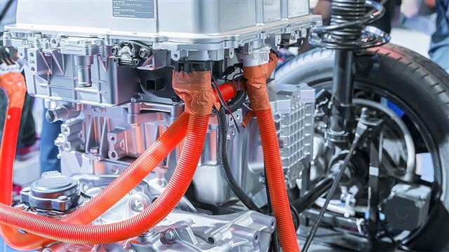

電動車 (EV) 牽引逆變器是電動車的核心。這將來自高壓電池的直流電轉換為多相 (通常是三相) 交流電來驅動牽引馬達,也控制剎車時的電力再生。EV 電子產品正在從 400V 轉向 800V 架構,這能夠:
  • 快速充電 – 在相同電流下達到雙倍功率。
  • 利用碳化矽 (SiC) 改善效率和功率密度。
  • 藉由減少相同額定功率下 800 V 所需的電流,透過使用更細的電纜來減輕重量。
