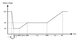

第四種情境是電池電壓下降,圖4為冷起動,即引擎在低溫環境發動。
4:典型冷啟動波型

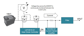

瞬態保護的其中一種作法是使用理想二極體控制器。如圖5所示,使用電流感測放大器搭配理想二極體控制器,可以提供額外的過電流保護,是一個全方位保護解決方案,可以放在任何濾波器與電源調節元件之前。
5:車用瞬態過電流保護濾波器之保護方塊圖

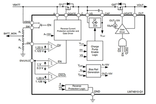

負載突降保護
LM74810-Q1透過可調整的過電壓功能,提供受抑制負載突降事件保護。如圖6所示,LM74810-Q1有OV針腳,作為偵測過電壓事件的比較器,它可以關閉驅動Q2金屬氧化物半導體場效電晶體(MOSFET)的HGATE電壓。調整連接至OV的電阻分壓器來設定偏好的閾值,好讓下游輸入端不能抵抗瞬態電壓的低電壓元件可以運作。LM74810-Q1裝置的可接受的最大電壓為65V,並可以在35V的尖峰瞬態事件中持續運作。
6LM74800搭配過電壓保護之典型方塊圖
負電壓瞬態保護
LM74810-Q1搭載適合的MOSFET與輸入瞬態電壓抑制(TVS),可以保護系統免受大負電壓瞬態(如ISO 7637-2測試脈衝1)損害。如果輸入電壓為負值,LM74810-Q1將關閉,並拉低DGATE。圖6中,Q1的本體二極體會繼而提供系統反向電壓保護,避免發生反向電流。一旦輸入電壓恢復正常,LM74810-Q1會重新開啟,讓MOSFETs正常運作。
若要在ISO 7637-2測試脈衝1的大負電壓脈衝下(一般超過-100V)保護LM74810-Q1,需要一個TVS二極體。輸入TVS的分壓應高於負載突降條件35V,但低於LM74810-Q1最高額定電壓65V。負電壓狀況下,TVS二極體分壓應高於電池反接狀態下的電壓,但低到讓TVS的負鉗位電壓不致超過Q1 MOSFET的電壓。

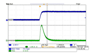

突入電流限制
LM74810-Q1包含突入電流限制功能,可控制發動時的電流。根據輸出端電容值的不同,此功能可限制電流,確保元件不至於承受超過安全操作的電流。
如圖7所示,在LM74810-Q1的HGATE放一個電阻電容(RC),可以拖慢發動時的斜升電壓,藉此實現突入電流限制。

冷起動與熱起動事件可能造成系統出現瞬間低電壓,在此狀況下,若輸入電位低於輸出電位,就可能造成電流逆流,危害系統正常功能。輸出電位會因輸出端電容值而拉低,所以需要阻擋逆向電流,以確保電流不會流回電池。
LM74810-Q1可以透過不斷監測Q1 MOSFET的A與C針腳之間的電位差,提供電流保護。如圖9與10所示,正常操作下Q1兩端的電位差是正的,電流流向負載。當輸入比輸出低、可能產生逆向電流的狀況發生時,LM74810-Q1會在Q1兩端壓差達到-4.5mV的時候快速反應,關閉MOSFET,藉此保護DC逆向電流。
9LM74810-Q1監視Q1 MOSFET的壓差,以確保不會發生DC逆向電流
10:當MOSFET兩端壓差達到-4.5mV時,驅動Q1閘極的DGATE會拉低,阻擋逆向電流
