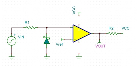

筆者不建議讓這些裝置在超過其絕對最大限制的情形下運作。若無法避免此般情形,使用串聯限流電阻,再把一個外部蕭特基二極體放至輸入針腳連到接地端,將有助於將電壓與電流限制於安全水準,使本體二極體不至於開始導電,如圖4所示。
圖4:比較器電路輸入端的限流電阻與蕭特基二極體
一般原則是:每單位最大負電壓需1 kΩ電阻,將電流限制於1 mA以下。例如,若最大負輸入電壓為–2 V,則電阻須至少2 kΩ以上。遵循此原則可確保輸入電流遠低於絕對最大值規範,避免對比較器造成損害。
蕭特基二極體順向電壓比本體二極體低,會在0.2 V左右開始導電,比本體二極體(約0.4 V)早。加上此外部二極體、並將電流維持於1 mA以下,可確保將負輸入電壓訊號壓至0.3 V以下,因此得以避免相位逆轉。
