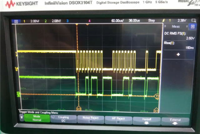

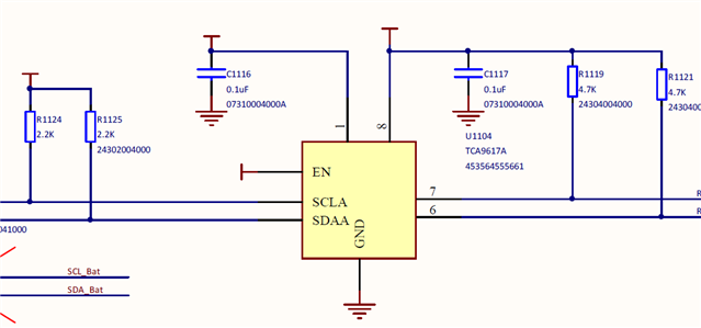

我有一块电路板,通过TCA9617A 作为IIC通讯的芯片。

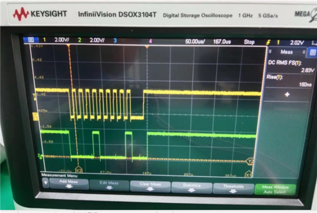

靠近MCU侧(主侧)的使用2.2K电阻上拉,靠近从设备侧使用4.7k电阻上拉,我测试波形,得到主侧波形的上升沿约为150ns, 从侧波形的上升沿时间约为1us.电路如下:

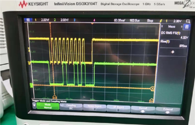

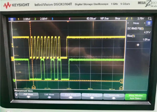

我想把从侧的上升沿时间调小,把电阻改小,改为1.2K, 但是上升沿时间基本没有变化,而且略有增加,变为1.1us,不知道是什么原因?
还有个问题是主从两侧的上升沿时间是否满足IIC协议要求?
如果我想把从侧上升沿时间调小,有什么方法?
