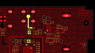

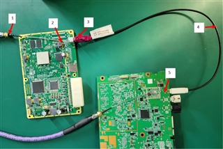

你好!360全景使用UB933Q(串行器),导航主机使用UB934Q(解串器),采用同轴线传输数据,数据传输速率为1Gbps,导航主机的原理图(图1)与PCB(图2)设计如附件所示,PCB走线为单端输入,走线长度约为558.91mil。
1.对整个链路测试发现主机端有143Ω的阻抗突变,不满足100Ω或者50Ω阻抗要求(图3与图4),经验证,是在链路上加入CMC共模电感导致,去掉测试就OK了,帮忙确认:

2.导航主机PCB板上单端走线的插入损耗我们当前测试值为-2.8104dB/1GHz、-2.1912dB/2GHz、-4.5448/3GHz(图5与图6),图7是否为PCB板上的插入损耗要求,如果是,> -0.65f是中的f以什么单位进行计算,要求是否过于严苛,我们当前的测试值是否能够满足要求?
