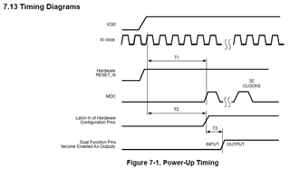

DP83867IRについて下記の点を教えてください。
1.弊社基板の回路構成
(1)DP83867IRの電源構成は、Two-Supply Configurationで構成してます。
また、VDD*端子には下記の電圧を供給しています。
・VDDA1P0:1.0V
・VDDA2P5:2.5V
・VDDIO  : 3.3V
・VDDA1P8:オープン
(2)XI端子については、水晶発振器を使用し供給しています。
また、水晶発振器は、1.8Vの電源で構成しています。
また、XO端子は「OPEN」です。
(3)電源投入シーケンスは下記になります。
・水晶発振器に1.8V電圧を供給
・VDDIO端子に3.3V電圧を供給
・VDDA1P0端子に1.0V、VDDA2P5に2.5V電圧を供給
【質問1】
・電源投入シーケンスについて確認させてください。
下図では、「XI CLOCK 投入」 → 「VDD*電源投入」の順序になっているが、
VDDIO(3.3V)、VDDA1P0(1.0V)、VDDA2P5(2.5V)が入力される前に、
XI CLOCK(1.8V)を入力しても問題はありませんか?。
デバイスに電源が入力される前(無通電時)にクロックが入力される場合、デバイスに損傷を与えたりしますか?
【質問2】
・DP83867IRですが、XI端子ですが、デバイスに電源が投入される前(無通電時)に
水晶発振器より、XI CLOCKが入力されても問題はありますか?
XI端子はラッチアップの耐性がある端子ですか?
【質問3】
VDDIO電源とクロックの投入順序はありますか?
VIOIO電源(3.3V)供給後にクロックを投入する必要がありますか?
「VDDIO(3.3V)を投入」→「水晶発振器(1.8V)を投入」→「VDDA1P0(1.0V)、VDDA2P5(2.5V)を投入」
の順にする必要がありますか?
    You can still drive clock on XI for 100-200ms before power supplies are ramped up. Prolonged drive of XI clock without supply will cause reliability issues.
    If you have flexibility, I recommended ramping all the supplies together along with 1.8V for oscillator device.
    Gokul.
  • こんにちは。回答ありがとうございます。
    追加で下記の点を教えてください。
    【質問1】
    ・XI端子ですが、VDDIO(I/O POWER)に属する端子ですか?
    【質問2】
    ・電源なしでXI CLOCKを長時間起動すると、信頼性の問題が発生する点について教えてください。
    VDDIO(3.3V)が起動後または起動中に、XI CLOCKが入力されれば、信頼性の問題は発生しませんか?
    【質問3】
    下記の起動順であれば、信頼性の問題は発生しませんか?
    また、下記のシーケンスで問題はありませんか?
    Yes, XI pin is in VDDIO power domain.
    The XI pin is not fail safe and upon forcing a 1.8V clock on XI in the absence of supplies charges back the supply. This charging path is usually designed to withstand ESD strikes and hence doesn't cause reliability issues when XI is forced for a short time (less than 200ms). Prolonged forcing of the clock in the absence of supply will damage this path.
    Both the boot orders look good to me.
    Gokul.
